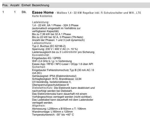

Ich bin auf der Suche nach einer Wallbox auf die Easee Home gestoßen, eine Wallbox, die meine Anforderungen wie folgt erfüllt:
  • 22 KW regelbar
  • Zugangsschutz per RFID oder App, da TG-Stellplatz
  • BT, LTE oder WLAN
  • Langes Kabel fest montiert oder verriegelbar
  • Absicherung, etc. in der Wallbox - somit keine aufwändige Installation
Kann mir hier jemand etwas zur Marke/Modell sagen, Qualität u. Zuverlässigkeit, oder eine vergleichbare Wallbox empfehlen?

Welche Absicherung ist in der Wallbox? Gleichstromfehlererkennung ja, aber FI-Typ A glaube ich nicht, oder?
@Dejo87
Steht so im Angebot, s. Anhang.
Herstellerseite
Auszug Angebot
Eingebauter Fehlerstromschutz Typ B (30 mA AC, 6 mA DC) steht da.
Und ich frage mich, was dort mit "Laderoboter" gemeint ist.
@Grasoman
Beachte 1. Zeile „... Fi Schutzschalter ...“! Laderoboter heißt wohl, dass bis zu drei Stück hintereinander geschaltet werden können und ein Lastmanagement stattfindet. Die regeln das untereinander, deshalb wohl der Begriff.

Klar, aber den FI-Typ A brauchst du auf jeden Fall (siehe FAQ).
Auszug Easee
