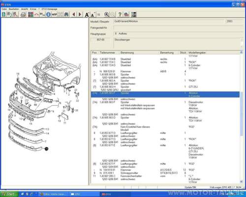

welche original frontlippen gibt es noch bei vw für meinen golf 4, neben der standardlippe? das sagt mir mein erinnerungsvermögen:
1. die v6 lippe: beide seitlichen lufteinlässe geschlossen, kleine (unschöne) aussparung auf der fahrerseite zur getriebekühlung.
2. dann die vom normalen 150ps tdi: lufteinlass der fahrerseite geöffnet. ohne diese aussparung, die beim v6 vorhanden ist.
3. die vom 150ps tdi 4-motion: beide lufteinlässe geöffnet, auch ohne aussparung
liege ich damit richtig?
ich habe noch im kopf, dass es wohl mittlerweile nur noch eine dieser lippen bei vw zu bestellen gibt, oder? welche ist das dann? die vom v6 mit dieser getriebe-aussparung? oder eine ohne aussparung?
hat mir evtl jemand noch die teilenummer und den ungefähren preis?

also, gehe ich nun zusammenfassend nach ein bisschen google-recherche richtig der annahme,
dass vom werk aus die v6 lippe mit der getriebeaussparung und 2 geschlossen lufteinlässen beim v6 verbaut wurde
und die gleiche auch beim tdi 150 ps, nur ohne getriebeaussparung und mit einem geöffneten lufteinlass,
mittlerweile jedoch nur noch die v6 lippe bestellbar ist, aus der standardmässig schon bei der produktion die getriebeaussparung rausgeschnitten wird (ist ja für den v6) und die lufteinlässe beide geschlossen sind, für einen 150ps tdi dann nachträglich in der werkstatt ausgeschnitten werden?
hierzu wäre ein post eines arl-fahrers ganz interessant, ob bei ihm vom werk die getriebeaussparung in der frontlippe vorhanden ist, oder nicht. ich vermute bei arl's mit 4-motion ist sie vorhanden, ohne 4-motion nicht.

Original geschrieben von Nordberg
sorry, aber genau das stimmt NICHT!
Es gibt nur die drei...
Hast du dir das Bild von mir angeschaut?
Da steht bei mit Werkstattmittel anpassen
Oder glaubst du die Teileprogramme lügen?

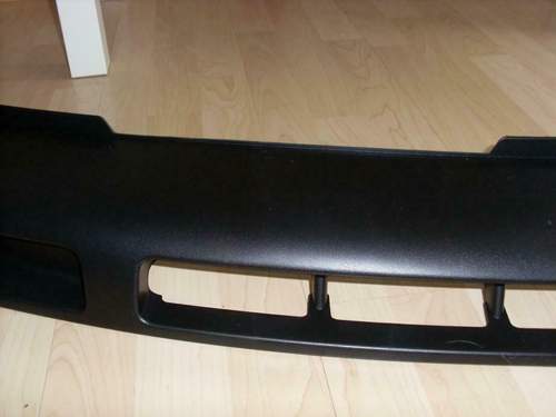

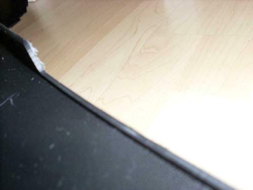

sooo, habe gerade meine gestern abend bestellte v6-lippe abgeholt.
die teilenummer ist 1j0 805 903 F B41, also vom v6.
hab den teilemenschen gefragt, die nummer für den grössten diesel war 1j0 805 903 D B41, wurde aber durch die oben genannte des v6 ersetzt.
der ausschnitt für die getriebekühlung ist nun natürlich vorhanden, da es ja nur noch für den v6 vorgesehene lippen gibt. dieser wurde jedoch 100% nachträglich zugefügt. die schnittkanten sind sehr unsauber, zudem war die verpackung noch voller kleiner plastikspäne von diesem ausschitt. produziert wurde das teil garantiert ohne die aussparung.
ich bin echt gespannt, bis sich ein arl fahrer mal zu wort meldet, ob seine lippe unten durchgehend ist.
anbei 2bilder
