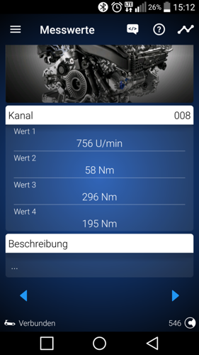

Was ist die rauchgrenze? Differenzdrucksensor ist neu. Leerlauf liegt bei ganz genau 756 rpm, dpf ist ,,leer" bzw. Weit von den werten entfernt bevor er voll ist.

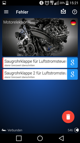

Was aber neu ist, ist das mir jetzt auf beiden bänken ab und an die saugrohrklappen im fs angezeigt werden und dementsprechend auch die mkl anbleibt beim starten. Das war mit der alten Software wohl nicht. Kann das an den evtl. Fehlenden alten adaptionswerten liegen? Hab jetzt grad keinen screenshot davon. Steht ommrr oberer grenzwert überschritten.
Rauchgrenze findest Du im MSG in einem der Messwertblöcke. Der Hintergrund ist, je mehr du an Brennstoff verheizen kannst, desto mehr Motorleistung bekommst Du. Aber um überhaupt bestimmte obere Mengen an Sprit verheizen zu können, muss genug Luft vorhanden sein.

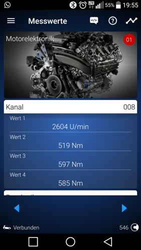

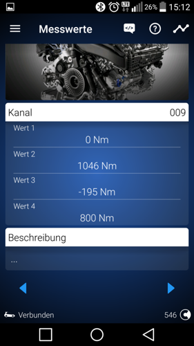

Habe inzwischen nachgesehen. Ihr müsst mal in den MWB 8 gehen, dort der letzte Unterblock ist die Rauchgrenze. Diesen Wert vergleichen mit dem zweiten Wert im MWB 8, welcher das innere Moment ist.
Kommt das innere Moment dem Moment der Rauchgrenze sehr nahe, dann schlägt die Rauchgrenze zu, der Motor drosselt die Einspritzmenge runter.
Kannst Du nicht die Logs hier mal posten?

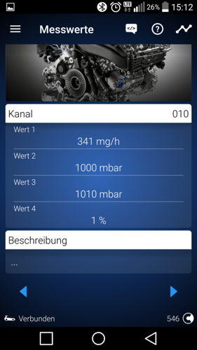

Das erste Bild müsste der mwb 8 sein. Dann 9 usw Ich benutze nen dongel.
In der regel passen die mwb mit denen von vcds überein. Kanal 104 ist hier wie dort dpf. Alle werte von jetzt grade mit warmem motor. Und jetzt auch nochmal der hinterlegte fehler. Diesmal wieder ohne das mkl an ist.
Habe Deine Bilder jetzt erst gesehen.
MWB 8 hast du im lastlosen Leerlauf gepostet. Da ist alles paletti.
Vorschlag: Entweder Du guckste selber mal bei Lastfahrt auf den MWB8 und vergleichst die beiden Unterblöcke (Nr. 2 und Nr. 4) oder Du machst ein Log und stellst den hier mal rein.
Zum Fehler: Müsste das Drallklappengestänge sein. Bei meinem kamen damals ähnliche Fehler (unterer Anschlag nicht erreicht), habe dann neue Gestänge verbaut (Reparaturkit), seitdem ist Ruhe.
Reden wir jetzt von den kleinen gestängen die hinten dran sind oder die ,,im Motor" sind?
Und wieso taucht der fehler wirklich direkt nach der anderen software auf? Gibt es da irgend nen logischen Grund für?
