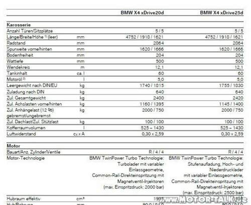

Also beim Diesel seltsamerweise kein Wort zur Schadstoffnorm. Und in den technischen Daten steht zu allen Modellen "EU6".
Immerhin, in den Motordaten findet sich die Bestätigung, dass im 25d tatsächlich der neue Diesel verbaut ist, siehe Einspritzdruck und Turbotechnologie.
12345
Ich muss meine vorherigen Post korrigieren, im oberen Zitat sind doch die Diesel erwähnt. Also kommt im X4 der 20d 190 PS als Euro 6d temp.
