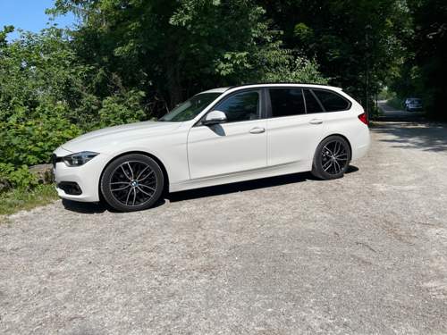

Ich habe gestern meine 18 Zoll M400 Felgen auf meinen F31 320d von 12/2012 montiert. Jetzt sieht er leider vorne aus wie ein Hochhaus, das würde ich gerne ändern. Hinten gefällt mir die Höhe aber ganz gut, deswegen würde ich nur vorne gerne 20-30mm runter. Ich habe mich mit den Federn von Eibach beschäftigt, im besonderen mit dem Eibach Pro-Kit 30mm / 15mm. In der Beschreibung steht aber, dass es nur für den BMW 320d xDrive Typ F31 (Touring) [E10-20-031-15-22] ist.
Sobald ich meine HSN/TSN eingebe finde ich auf den gängingsten Seite nur Federn im Bereich 30-40 mm Tiefe VA/HA (siehe beigefügtes Bild)
Meine Frage nun: Kann ich die Federn oben im Link auch auf meinem montieren? Was ist der Unterschied zu den xDrive Dämpfern und den "normalen". Hat jemand eine Alternative für meinen die meinen Vorstellungen entspricht?

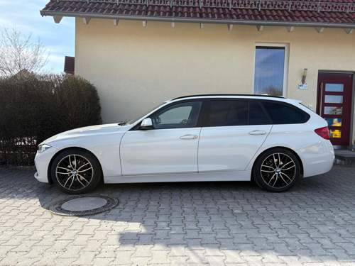

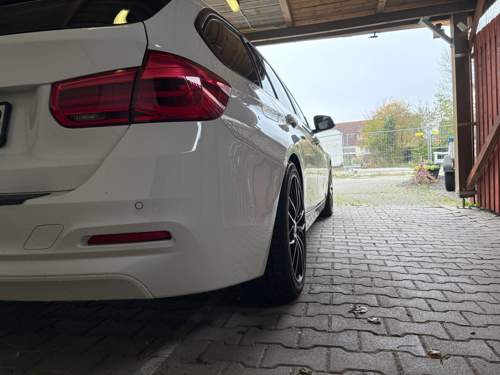

Meiner Frau Ihr 320iX mit 18“ und Eibach
VA-Seite
Seite
