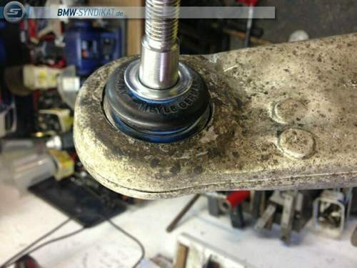

Die Traggelenke waren bei BMW und sind bei vielen Herstellern
aus Vollgummi.Irgendein findiger Ingenieur ist dann auf die Idee gekommen eine Art Gelkissen in das Gummilager zu integrieren. Das dämpft natürlich Vibrationen, geht aber zu Lasten der Haltbarkeit und der Direktheit . Mit Meyer HD besinnt man sich in Wirklichkeit nur auf Altbewährtes zurück. Tauscht man den Querlenker komplett lassen sich bei Meyle auch die übrigen Lager einzeln tauschen. Bei BMW Teilen nicht. Habe Koppelstangen, Spurstangen, Querlenkerlager hinten, Traggelenke und komplette Querlenker verbaut. Mit diesen Teilen bin ich sehr zufrieden, ob die übrigen Teile was taugen kann ich nicht sagen. Bei Radlagern nehme ich SKF, bei Stoßdämpfern Bilstein oder Sachs.
Die Traggelenke sind aus Gummi und bei BMW ist ein Gelkissen im Gummilager integriert? Beim Traggelenk? Weisst du überhaupt wovon du schreibst? Die Traggelenke am Querlenker... Das ist nochmal ein völlig anderes Thema. Die bestehen bei BMW wie bei allen anderen Herstellern auch aus einem Gelenk und Fett unter einer Manschette. Nix mit Gel. Und zum Thema "Austauschbarkeit der Traggelenke"um ehrlich zu sein, nachdem ich jetzt öfters gesehen habe wie die Aluquerlenker runtergedengelt werden, vielleicht ist es besser das zum Austauschteil zu machen. 😁 Aber auch die orginalen Querlenkertraggelenke können ausgepresst werden.
Und zur Lasten der Haltbarkeit? Wenn bei 160'000 km mal ein Querlenkerlager fällig ist, dann ist das jetzt nicht so ein Thema. Vor allem sind die beim E46 ja so platziert, dass die innerhalb von einer Stunde getauscht werden können. Auto hoch, Blende Ab, Schrauben ab... zack zack. Das kann man mal alle 6-7 Jahre den Fahrern auch zutrauen. Die Hydrolager bei BMW zu tauschen kostet auch fast weniger als ein Ölwechsel. Mal abgesehen davon können die Hydrolager auch deutlich länger halten. Unser 330i hatte mit 280'000 km noch die originalen Werkshydrolager.
Ich hab zur verdeutlichung noch mal Bilder angefügt.
Traggelenk
Hydrolager

Ich meine natürlich den Halter mit Gummilager.
Auf einer BMW Rechnung steht Traggelenk ersetzt.
Da meines Wissens BMW die nicht einzeln tauscht, sondern nur den kompletten Lenker, bin ich davon ausgegangen, dass die Hydrolager bei BMW auch Traggelenke heißen. Kosten waren für einen kompletten Querlenker viel zu niedrig. Egal, Wagen läuft mit 250000km wie auf Schienen. Euch einen guten Start in die Woche.

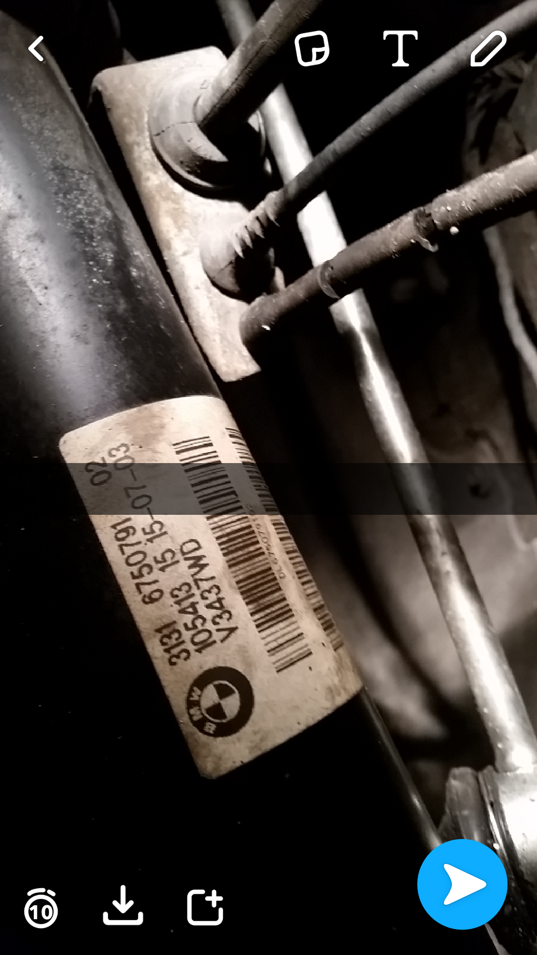

heute habe ich beide Reifen mal demontiert, um genau an den jeweiligen Stoßdämpfern (Federbeine) mal die Bezeichnung heraus zu kriegen.
Anbei ein Bild vom linken „Stoßdämpfer“, die scheint Original von BMW zu sein, zumal auch die Teilenummer 1 zu 1 übereinstimmt.
Teilenummer: 31 31 6 750 791
http://fs5.directupload.net/images/161206/9khmqic5.png

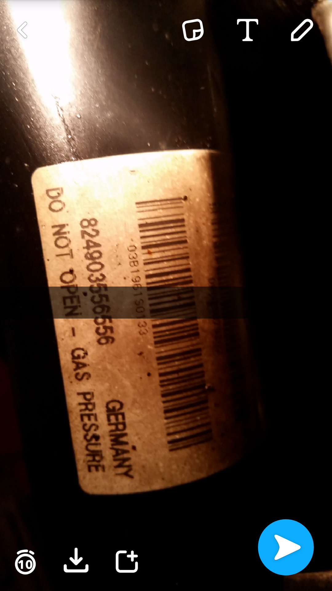

Nun ein Bild vom rechten „Stoßdämpfer“, dieser scheint mir nicht gerade ein Original-Teil zu sein? Ferner hat dieser auch eine ganz komische Nummer drauf, die man nicht ohne weiteres zuordnen kann, wobei auf einem ebay Link ist diese Nummer aufgeführt, davor steht der Hersteller „Sachs“ drauf. Aber sicher bin ich mir nicht.
Hat jemand eine Idee/Vermutung? Pfusch seitens des Vorbesitzers? Rechter Stoßdämpfer war kaputt und nur diesen gewechselt? Oder vielleicht eine alte Teilenummer von BMW? Würde mich mal interessieren. Eventuell hat jemand ja eine realistische Einschätzung.
Teilenummer: 824903556556
http://fs5.directupload.net/images/161206/usjdsao6.png

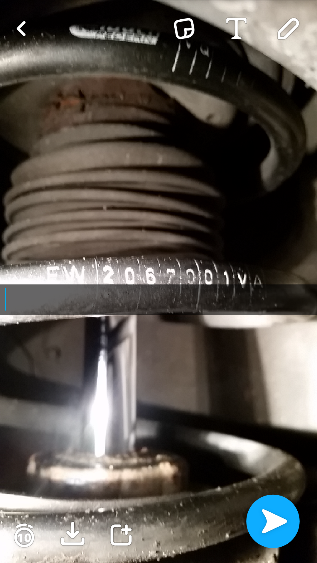

Die beiden Federn haben die identischen Bezeichnungen, aber leider kann ich nicht sehen, wie tief die Federn vorne und hinten sind. Ich hoffe den Schein kurzfristig zu finden, die Info werde ich noch nachreichen.
Teilenummer hier: EW 2067001 VA

Die Federn sind mindestens 4 Jahre alt, in meinem Besitz wurden diese noch nicht gewechselt. Ich weiß nicht ob, wenn ja, wann der Vorbesitzer die gewechselt hat, aber worauf ich hinaus will, einen falschen Einbau müsste man doch längst finden müssen, oder?

Da muss ich meine Hand einmal hoch heben, der Wagen hat ordentlichen Kontakt mit dem Bordstein durch mich gehabt, den Wagen fahre ich schon über 4 Jahre, daher denke ich in dem fall nicht, dass der Sturz versucht wurde zu ändern.
Ich meinem Wagen ist der Eibach-Pro-Kit verbaut und eingetragen. Fand dies bis dato super, denke daher an keine verpfuschte Tieferlegung, sondern eher auf den Unfall zurückzuführen.

Federalter ist kein Problem, in der Zeit sind Verschleiß im Regelfall kein Thema.
Weche Reifendimension fährst Du eigentlich
