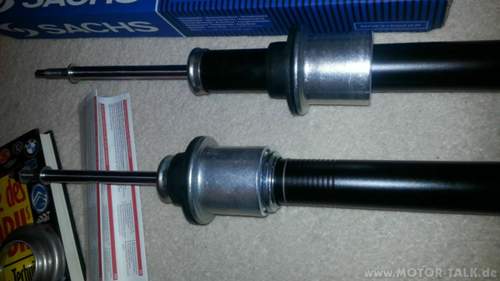

Ok, danke! Hab jetzt Sachs verbaut (Mopf S211 Avantgarde 220cdi, 170tkm --> VA: Sachs 312 563 & HA: Sachs 312 383).
Für alle, die auch vor der Entscheidung stehen:
Fahrgefühl: Gemütlich, neuwertig und direkt in der Spur.
Tieferlegung VA: original ist scheinbar eine kürzere Feder verbaut, jedoch bietet der Dämpfer eine Einstellmöglichkeit (siehe Bild) Bei mir musste ich den Ring ganz nach unten setzen um den Federteller auf die gleiche Höhe abzusenken wie beim alten Dämpfer (geliefert wurde wie auf dem Bild mit Ring in oberer Rille).
Domlager wechseln?
Habe es gemacht, jedoch ist hier kein Kugellager drin, nix dreht sich beim Lenken, dass alte Federgummi muss wieder verwendet werden. Was soll hier verschleißen? Das Geld kann man sich meiner Meinung nach sparen.
Warum ich mich gegen die B4 entschied?
Keine Ahnung, es sollte ein originaler Mercedes bleiben und:
Habe die B4 im BMW E61 530d, weil damals Koni gold nicht lieferbar waren, B6 bzw. B8 und original zu teuer waren nahm ich eben B4 für 399€. Die passen sehr gut, der Wagen ist damit sportlich straff und dennoch kompfortabel, es fehlt etwas an Zugstufe aber nur bei extremer Fahrweise auf welliger Straße. Was stört: viel Rost an den hinteren Dämpfern im gesamten unten Bereich am Rohr zum Befestigungsauge. Nach ca. 2 Jahren und 55tkm funktionieren sie noch einwandfrei. Ich würde sie aber bei einem erneuten Tausch gegen original tauschen. Das Fahrzeug ist original schon tiefer, die originalen Dämpfer waren im ggs. zu den B4 kürzer. Das bemerkte ich erst nach dem Kauf beim Wechsel. Die Federn vorn haben jedoch noch Vorspannung.
