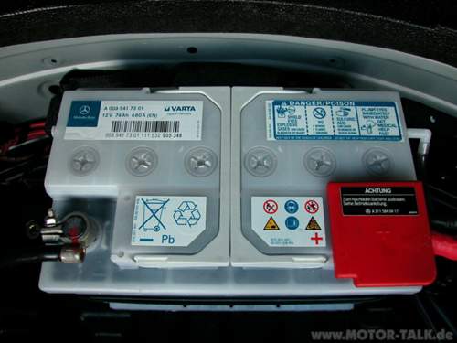

mein W 211 200 CDI Bj.- 12/2005 vor Mopf hat eine Varta 12V 74 AH 680 A
DB Nr. A003 541 7301 die Nummer wurde bei DB ersetzt durch A000 982 3108 was ist das für ein Hersteller und wie sind die Werte ?
Ist eine Varta Silver Dynamic 12 V 77 AH 780 A Varta Nummer 5774000783162 der richtige Ersatz ?
oder
Varta Blue Dynamic 12 V 74 AH 680 A E11 Varta Nummer 574012068313-2
die ist günstiger wie die obere.
Ist es bei den o.g. möglich den Abgasschlauch anzuschließen ?
Danke für die Bemühungen
Dieter
