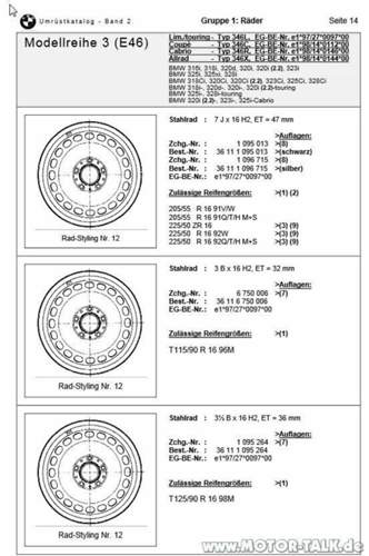

Was bräuchte ich für ne Stahlfelge für die 205/55 R16 Reifen bei einem 325i E46?
19 Antworten
Keine, schaut beschissen aus 😁
Aber wenn du unbedingt willst:
7 x 16

Nur eine Alternative: Die kleinen BMW-Alus (Serienfelgen vom 320i und 325i) bekommt man doch auch nachgeworfen. Da sind die Reifen genauso teuer wie auf Stahlfelgen.

Ich meine die auf dem Bild. Da sind es 15"-Felgen mit 195er Bereifung. Darfst du aber auf dem 325i nicht fahren, da wären es 16" mit 205ern.
Kaum teurer als Stahlfelgen, gleiche Bereifung, aber optisch ein wenig ansprechender.
