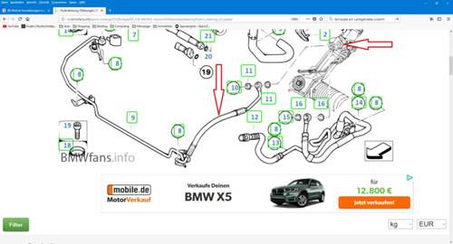

Letzte Woche hab ich die LiMa getauscht, offensichtlich hab ich wohl eine Servoleitung beschädigt.
Hat jemand eine Explosionszeichnung von der Servo oder dem Motor?

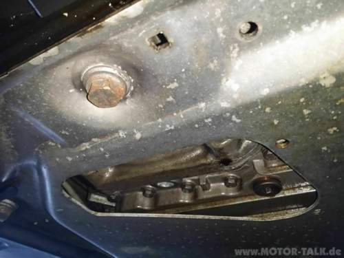

sicher das es von der Servo kommt? Bei mir war der Fleck immer innerhalb des linken vorderen Rads, wo bei das nichts zu sagen hat wegen den Verkleidungen....
Vielleicht mal alles abschrauben inkl. Versteifungsbleck und dann mit Bremsenreiniger alles reinigen und schauen wo es herkommt....

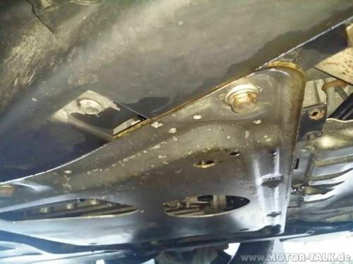

wie schon oben gepostet tropft es immer an der Versteifungsplattenöffung links - Bild1 , vielleicht ist tatsächlich Differential v.getriebe. undicht..
Keine Ahnung welchen Zusammenhang das mit Sportmodus hat , den im Sportmodus (Adaptive Drive) egal ob ich 300km Strecke zurücklege oder kurz zum EInkaufen fahre , da tropft nichts . Im normal Modus , tropft es sofort nach einem Kilometer...hoffentlich sehe ich was wenn der Wagen auf Hebebühne steht..

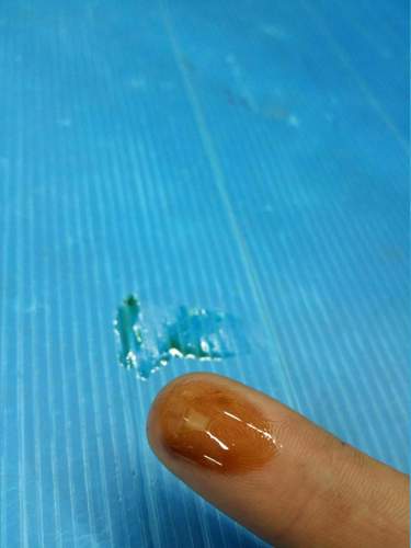

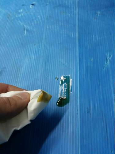

20180320-220131
20180321-225521
Das ist aber definitiv kein Servoöl....

Das is CHF11s, Also Servo Hydraulikflüssigkeit. Fahrzeuge mit AD haben CHF11s und das is grünlich. Fahrzeuge ohne AD haben normales rotes ATF Öl. Da Snaik AD hat, isses ziemlich Sicher CHF11s. Difföl ist fast farblos, Motoröl sollte nicht den Grünstich haben.
Den einzigen Unterschied gibt's eigentlich beim Servoventil der Lenkung, das is weniger geöffnet im Sportmodus. Daher ev. weniger Druck im Rücklauf der Lenkung/Lenkungskühler. Falls es direkt vom AD ist, isses wahrscheinlich n Defekt am Hydraulikblock. Mal von oben Richtung Lima schauen. Dahinter sitzt ja der Hydraulikanschluss der Lenkung. Das ist ungefähr über der Wartungsöffnung.
