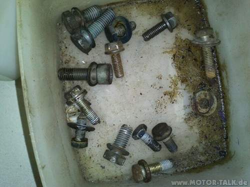

hallo welche schraube kommt in die tachowelle am getriebe bei einem golf 2 ???
wer kann mir da helfen !!!

Die getriebeseitige Halterung der Tachowelle, die wird mit ner normalen M6er Außensechskantschraube (metrisches Gewinde) festgeschraubt

Die Tachowelle wird am Getriebe mit einer Sechskantschraube M 7 X 1 befestigt.
Die Teilenummer der Schraube N90009201 und wird von VW zu einem sagenhaften Preis 4,70 Euro
verkauft.
Aber wie schon konversationslex sagte, keinen Gegenstand -Schraube- in die Öffnung des Getriebes
werfen!

hat jeman ein bild von der schraube ???

Von der Schraube gibt es kein aussagekrätiges Bild. Nur das, was ich dir schon mitgeteilt habe (Teilenummer und Maße der Schraube/Preis).

Doch jetzt schon 🙂 Siehe mein vorheriges Posting
Ich war sie extra kurz an meinen GTI ausbauen und hab sie für den TE geknipst

So organisiert wie der TE ist , Da gehört auch noch ne Unterlage bzw. Dichtung drunter : 171957861B
