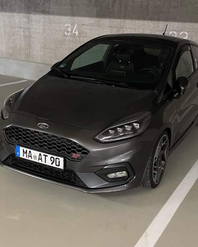

Also Xenon gibbet NICHT.Du bekommst Halogen Haupscheinwerfer mit Halogentagfahrlicht oder z.B den mit Linsenmodul da ist dann das Abblendlicht LED und auch das Tagfahrlicht LED und du bekommst Voll LED Licht da ist wie es schon sagt alles LED.das Fernlicht und das fahrtlicht.Kurvenlicht ist realisiert über die Nebelscheinwerfer die dann mit angehen beim abbiegen wenn das Fahrtlicht eingeschaltet ist.Die LED Scheinis gibt es unabhängig vom Bj.mal mit automatischer Leuchtweitenregulierung als auch ohne.Mal hat Ford das weggespart und mal nicht.....
Ach und nur als Tip.......verzichte auf irgendwas an der Ausstattung aber NICHT auf das LED Licht.Also Voll LED das ist RICHTIG gut
Nicht ganz. In den Jahren 2017-2019 gab es die Linsenscheinwerfer nur mit Halogen und LED kam etwas später. Xenon gibt's nich, wie in den Posts vorher angemerkt.
Wenn, dann nutze am Besten die Voll LED Scheinwerfer. Gibt zwar kein Kurvenlicht, aber die Ausleuchtung ist trotzdem top. Voll LEDs schauen dann aus wie bei meinem Fiesta.
539743e5-a015-4b26-b1e7-3ea9f7e53449

Nein. Ganz am Anfang, also 2017 gab es tatsächlich keine Voll LED Scheinwerfer. Die sind mit reingekommen, als der ST 2018 rauskam. Zu dem Zeitpunkt gab es dann die ganz einfachen Scheinwerfer mit Reflektor (Halogen), Lindenscheinwerfer (Halogen) und Voll LED Scheinwerfer.
Irgendwann später, ich glaube 2020 wurde dann auf LED Abblendlicht umgestellt für Reflektor- und Linsenscheinwerfer. Die Faceliftversion hat jetzt entweder die Voll LED Scheinwerfer in Linsenform oder eben die Matrix LED Scheinwerfer. Was anderes gab es, soweit ich mich erinnern kann, nicht.

Nicht ganz richtig.Meine Nachbarin fährt auch einen St Bj 18 und sie hat KEINE Voll Led Scheinis aber den Linsenscheinwerfer in dem NUR das Abblendlicht LED ist und das Tagfahrlicht.

Also ich kann da leider nur für den St sprechen.Es gab zu Beginn nur den Teil LED Scheini der hatte LED Tagfahrlicht und LED Abblendlicht.Fernlicht war Halogen.Ob und wie es diese Kombi bei anderen FoFi,s gibt kann ich nicht genau sagen.Aber spar nicht daran.Das ist Erbsenzählerei das auseinander zu dröseln welches Licht wie wo scheint.Nimm einen der definitv VOLL Led hat.Alles andere ist mMurks und damit wirtst du nicht glücklich.Du ärgerst Dich schwarz wenn Du beide mal live gefahren bist und den Unterschied siehst.
Ja, es gab die Variante "LED Linsenscheinwerfer mit LED Tagfahrlicht" auch bei anderen Motorisierungen. Ab einem bestimmtem Zeitpunkt wurde bei dem Scheinwerfertyp beim Abblendlicht von Halogen auf LED umgestellt. Wann das genau war weiß ich nicht, dafür müsste man alte Preislisten durchforsten.
