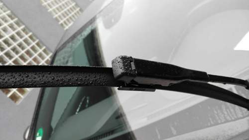

also das sind meine werksseitig verbauten, Baujahr 08/2015.
Da passen weder Bosch AM462S oder A929S.
Kennt die jemand ?
Genau diese habe ich auch verbaut, ebenfalls 08/2015. Bisher habe ich auch noch keine passenden Wischer gefunden, außer original MB. Ich hoffe jemand weiß etwas.

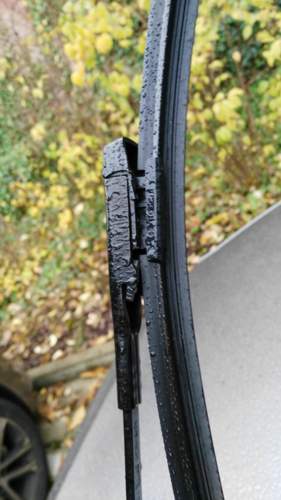

@lancerlot: Würdest du bei Gelegenheit bitte mal ein Bild von deiner Scheibenwischeraufnahme mit den neuen Wischern machen?
Ja klar kann ich machen. Wird wohl aber erst morgen klappen.
Ich kann dir aber jetzt schon sagen, dass die Adapter der Bosch Wischer etwas anders aussehen wir die originalen. Hatte zuerst gedacht das sind die falschen.
Ich habe genau die oben abgebildeten und da gibt es keine passenden. Weder Bosch noch SWF.

Hier noch zwei Bilder der Wischeraufnahme von den Bosch Aerotwin. Montagezeit 60 Sekunden.
Img-20161117-144433
Img-20161117-144444
@lancerlot: schau dir mal die Aufnahmen von mbalczus an, unsere Wischeraufnahmen sind vollkommen andere. Da passen die Bosch wischer nicht.
