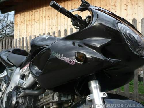

Verkleidung würde ich machen - einfach, um ein Ausreißen der Halterungen zu vermeiden. Bei Polo gab es da mal ein Kit aus Pulver+Härter. Riss v-förmig erweitern (Dremel oder Taschenmesser), Pulver rein, Härter drauf. Ordentlich anschleifen, grundieren. Lacken. Hat meine Verkleidung trotz initial ausgebrochner Halterungen nach der Rennen-Rolle seit 3 Jahren zusammengehalten  - sh. unten
Polo-kit
Nach-lack
