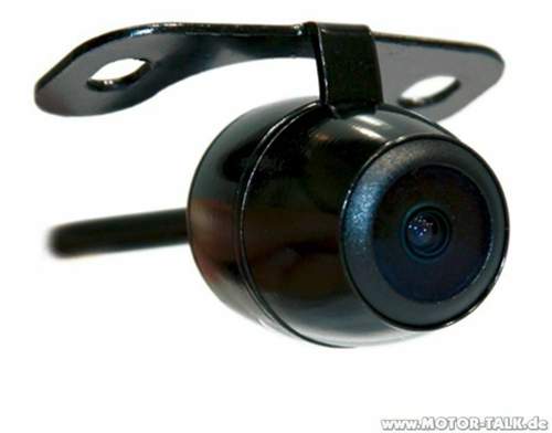

Ich habe kürzlich unseren Caddy sowie den meiner Schwiegereltern mit einer Rückfahrkamera nachgerüstet. Da ich für den Umbau des Caddy (Hinten mit Rollstuhlrampe) meiner Schwiegereltern nur ein Wochenendbesuch zur Verfügung hatte, sollte das Ganze schnell und einfach gehen, für den Probeumbau musste unser Caddy hinhalten.
Also entschloss ich mich dafür einen Schalter für die Rückfahrkamera und Monitor einzubauen, und von einer Stromversorgung einzuspeisen die nur aktiv ist wenn das Fahrzeug in Betrieb ist.
Dafür bot sich die vordere Innenraumbeleuchtung an. Ich habe mir für ein paar Euro bei ebay also eine passende Leuchte gekauft, und diese mit einem Schalter "verschandelt". Puls nimmt man am besten per "Stromdieb" von der roten Leitung, und Minus von der braunen (der blaue ist der Minus vom Türkontakt).
Den Monitor habe ich ebenfalls bei ebay für 22 Euro neu gekauft, hier einfach die Halterung hinten abgesägt, und das Kabel seitlich links oben rausgeführt. Der Monitor lässt sich so links oberhalb des Rückspiegels mittels Doppelklebeband am der Frontscheibe befestigen.
Die Kamera ist eine Audiofox und kostet ca. 35 Euro. Ich habe in einer Conradfiliale einige Kameras vergleichen können, diese hatte für mich das beste Preis/Leistungsverhälnis.
Die Kamera wurde mittels eines gebogenen Blech an den beiden Schraubbefestigungen für die obere Bremsleuchte "innen" befestigt (die Schrauben müssen gegen längere ersetzt werden).
Anfängliche Bedenken wegen der Befestigung hinter der Scheibe legten sich schnell, es ist zwar bei Sonneneinstrahlung eine Reflektion erkennbar, aber das wesentliche was man hinter dem Fahrzeug sehen will bleibt gut erkennbar. Die Kamera hat im übrigen eine erstaunlich gute Lichtempfindlichkeit und liefert auch in Dämmerung oder bei Rückfahrlicht ein ausreichendes Bild.
Das dünne Kamerakabel wurde unter der Heckklappendichtung bis zur Seite verlegt, dort habe ich eine 2x0,75qmm Leitung als Stromversorgung angelötet ( auch das Reverse+ mit Plus verbunden) und zusammen mit dem Videokabel in einem Minikanal nach vorne verlegt. Vorne wurden die Kabel noch hinter der Säulenverkleidung direkt auf die Ablagekonsole verlegt. Oberhalb der Ablagekonsole habe ich das Ganze dann verdrahtet. Das ist zugegeben eine einfache Lösung, die aber gut funktioniert und hat für ein Fahrzeug nur knapp 70 Euro gekostet hat. Der Einbau ist in weniger als 2 Stunden erledigt, das Resultat ist überzeugend. Vielleicht ist das für andere auch eine machbare Möglichkeit eine Kamera selbst nachzurüsten.

Habe die kamera drin in Verbindung mit dem Zenec 2010 und bin zufrieden.
Die Kamera habe ich aus 1.2.3 für 40 Euro, paßt genau auf die nNummernschildbeleuchtung, altes Platik abschrauben, Kamera anschrauben.
Dann habe ich die Verkleidung von der Heckklappe abmontiert und im Kofferraum die linke Verkleidung (das war absuluter Mist).
Das Videokabel habe ich verlängert, kein Prob und das genauso wie die 12 Voltversorgung (habe ich vom Radio abgezweigt) von vorne nach hinten verlegt.
Die Kabel dann durch die Gummiführung gefriemelt und zusammengesteckt und gut ist.
Dier Kabel von der Kamera hasbe ich durch die Nummernschildleuchteinheit gesteckt, mit einer kleinen Feil etwas im Inneren der Lampe weggefeilt und dann ging das ohne zu Bohren.
Zeitaufwand mit Kaffee usw 3 Stunden, dann lief alles, im Display kann ich jetzt umschalten was ich gerne möchte OSD mit Piepsen oder Kamera mit Piepsen, leider bekomme ich dasd Piepsen bei der Kamera nicht weg, man müsste den Piepser totlegen, aber was solls.

Rückfahrkamera bekommst Du günstig bei Ebay, gib mal Caddy Rückfahrkamera ein.
Es gibt welche aus Deutschland und einige werden auch aus China angeboten, da musst Du entscheiden.
Du kannst Die Kamera anstelle der Nummernschildbeleuchtung anbauen,dazu wird nur das Glas ersetzt mit der Kamera.
Wenn DU die billige Variante bevorzugst, dann musst Du alles was in der Nummernschildleuchte ist in die Kameraabdeckung einbauen, heisst Kontakte und Birne.
Die Kontakte können fest sitzen, mit einer kleinen Zange vorsichtig wackeln und leicht ziehen, das ist die billige Variante.
Den kabel kannst Du rechst neben der Nummerschildeinheit verlegen, dazu habe ich ein kleines Stück Plastik weggefeilt, aber nur so das der Kabel soeben passt.
Dann kannst Du durch den Gummi gehen wo auch die Beleuchtung usw durchgehen, entweder das Gummi abziehen (Haltenasen können abbrechen) oder Du gehst mit einem Draht durch und ziehst die Kabel (fummelig).
Du kannst 12 Volt von der Kofferraumbeleuchtung nehmen und Masse dürfte kein Prob sein.
Das AV-Kabel entweder unter dem Himmel legen oder halt hinter dem Plastigedröns, liegt bei Dir.
hier mal zum schauen
Kamera 1
billige Version
und die teure
die könnte man innen befestigen
