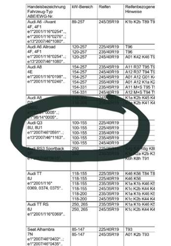

Hab heute die 8x19 et35 geliefert bekommen.
Reifen nehme ich denk ich die 245/40 19
Im Gutachten stehen folgende (siehe Foto).
