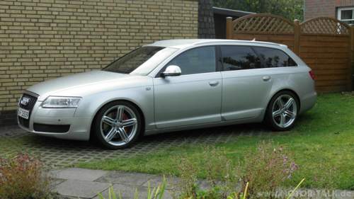

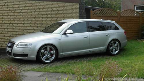

Update:
Meine Winterräder ganz frisch montiert.
8,5x19 ET 48
255/35 R19 96V Pirelli Winterreifen
Ein Bild im Dynamic Modus und ein eins im Comfort Modus.
Winterräder im Dynamic Modus
Winterräder im Comfort Modus

Da hast du deinen aber ganz schön tief programmiert. Hast du -30 mm und zuzüglich noch die Stangen ausgewechselt oder die Sensoren verdreht?
Grüße,
quattrofever
Ist das maximale was mit VCDS geht -30mm. Vorher komplett entlüftet und dann programmiert
MfG.
MfG.
Entschludigung für das OT aber eine ungleichmäßige Abnutzung der Reifen hast du nicht festgestellt?
Bis jetzt noch nicht. Spur wurde aber auch noch meinem Umbau auf Luftfederung eingestellt.
und die Sommerreifen sind jetzt eh runter, abgefahren, zum Sommer gib es neu Reifen.
