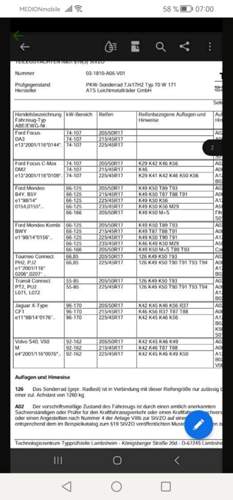

Habe das gleiche Fahrzeug. Man muss wirklich darauf achten was im ABE oder im Gutachten steht.
Die Übersicht hier ist sehr gut: https://www.tatechnix.de/.../...P_4-118%20Ford%20Focus%20Typ%20DA3.pdf
Im Schein steht nicht alles. Ich habe auf meinem 205/50 R 17 montiert.
Bei mir kommen die Felgen wie folgt drauf.
7jx17 37ET mit Reifen 225 45 17
Ohne Auflagen. Ich glaube es hängt auch von der felge ab, welche reifenkombi man aufziehen kann. Ich würde nach dem Gutachten gehen oder zu not wenn man sich wirklich nicht sicher ist, beim Ford Händler nachfragen. Bild ist der Gutachten.
Screenshot-20231202-070028-com-ebay-kleinanzeigen
225/45 17 klingt interessant, braucht man da einen Lenkanschlagbegrenzer? Ist eine Tachoangleichung nötig? Die Auflagen sind aus Deinem Bild nicht ersichtlich. Ich hatte eigentlich vor im nächsten Jahr auf 18 Zoll zu wechseln und da wird nur dieser Begrenzer benötigt, was aber kein großer Aufwand ist.

"Auflagen-Reifen, Auflagen Allgemein und Rad-Größe (Serie)"
Steht in dem Gutachten von TÜV Austria gesehen aber das wird ganz unten ja erklärt, habe ich nungesehen
bei 225/50/R16 92 gibt es folgende Auflagen ist das korrekt? :
11A; 22P; 24J; 24M
11A ) Der vorschriftsmäßige Zustand des Fahrzeuges ist durch einen amtlich anerkannten Sachverständigen
oder Prüfer für den Kraftfahrzeugverkehr oder einen Prüfingenieur einer Überwachungsorganisation oder
einen Angestellten nach Abschnitt 4 der Anlage VIIIb zur StVZO unter Angabe von FAHRZEUG-
HERSTELLER, FAHRZEUGTYP und FAHRZEUGIDENTIFIZIERUNGSNUMMER auf einem Nachweis
entsprechend dem im Beispielkatalog zum §19 StVZO veröffentlichten Muster bescheinigen zu lassen
Also müsste ich 11A offiziel bei einer anerkannten Werkstatt (ATU, Pitstop?) bescheinigen lassen?
Könnte mein privater Mechaniker 22p, 24J und 24M erledigen?
nein? Wie das in Österreich ist weiß ich nicht, aber in Deutschland macht das der TÜV (ein KFZ Sachverständiger), ein normaler Mechaniker oder eine normale Werkstatt kann das nicht (hat nicht die Qualifikation dafür). Hier geht es ja auch um deine und um die Sicherheit der anderen Verkehrsteilnehmer.
In Österreich heißt es Pickerl? Genau die werden dann auch für die Abnahme der Felgen zuständig sein (so wie in Deutschland der TÜV).

Bei den von Dir genannten Auflagen. Das bedeutet nicht unbedingt das was am Fahrzeug geändert werden muss. Sondern nur wenn z.B. die Lauffläche nicht genügend abgedeckt ist. Das passiert aber nur wenn die Einpresstiefe zu gering ist.

Ich meinte ob du schon eine Felge gefunden hast bei der 225er möglich sind. Bei einer 6 1/2 und 7 ist das nicht gängig (da wird es kein Gutachten geben).
