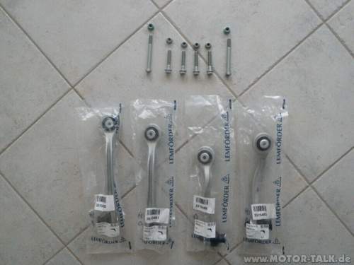

bei meinem 2005 A8L sind die vorderen oberen Querlenker faellig. Nun dachte ich mir ob ich nicht alle mache. Weiss jemand ob es einen komplett Reparatursatz wie fuer den A8 D2 gibt?
Welche sind empfehlenswert? Original Audi, Meyle HD oder Lemfoerder?

kosten, weiss ich nicht mehr. Aber man kann mit den Teilenummern bei Google die Preise rausfinden. Es war auf jeden Fall billiger als bei Audi. Ich hatte sie bei einem Teileladen um die Ecke bestellt.
Bei den gelieferten Lemfoerder Querlenker hat man gesehen, dass die Audi Ringe rausgefraest wurden. Man hat also gesehen, dass es sich um die Original Audi Querlenker handelt, die duerfen diese eben nur nicht mit dem Audizeichen drauf verkaufen.
Bei Audi habe ich nur neue Schrauben bestellt, da Lemfoerder diese nicht angeboten hat.

Die oberen von TRW für dein Auto haben die folgenden Teilenummern:
JTC 1136
JTC 1137
JTC 1138
JTC 1139
Nimm TRW, sind deutlich günstiger und kein Stück schlechter als die Lehmförder, hab kürzlich 280 Euro für alle 4 gezahlt.
Drehmomentwert obere Querlenker am Lager selbst (Hinten an den Dämpfern): 50NM und 90' weiterdrehen
Drehmomentwert obere Querlenker am Radlagergehäuse (um "Köpfe" zu befestigen, eine Schraube für beide!): 50NM

ich habe bei mir nach fast 200tkm und 9 Jahren die 4 oberen Querlenker gewechselt.
Genauer gesagt, nicht die ganzen Querlenker, sondern nur die Gummibuchsen die am meisten durchreißen.
Der Kugelkopf vorne an allen 4 Querlenkern war noch voll i.O. und so habe ich mir die Buchsen gekauft, gibt´s übrigens auch von Lemförder, und diese in der Werkstatt einpressen lassen. Jetzt fährt das Auto wieder wie neu.

Das mit Mister-Auto hast du gut gemacht, mit denen gibt es nur Kopfschmerzen, ich stehe mit meiner Meinung nicht alleine da wenn du die Bewertungen mal liesst. Alleine die letzte TRW Lieferung...linker Querlenker aus Prod. 2012, rechter aus 2008...im Detail geändert und ganz sicher nicht gleich! Also den ganzen Pröll zurück gesendet und bei einem anderen bestellt, gleich alles aus 2012er Produktion bekommen und ohne Probleme...für 50 Euro mehr die es 10x wert sind.
Denk daran, die Schrauben der Querlenker anzuziehen, wenn die Radaufnahme eingefedert ist! Also vorher Abstand Radmitte zum Kotflügel messen und danach Radaufnahme via Wagenheber soweit hochdrücken, bis der Abstand gleich ist.
Und die Achvermessung danach ist unvermeidbar...auch wenn Elsa was anderes sagt!
