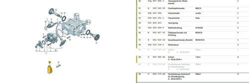

Hallo Zusammen,
Ich habe überall gesucht, bin aber leider nicht fündig geworden.
Vieleicht kann mir ja ein User weiterhelfen!
Ich wollte mir das Orginal Volkswagen G-060-175-A2 Getriebeöl bestellen.
soweit so gut. Ich gab die FIN vom Tiger an und plötzlich heist es unisono,
das Öl ist für Ihre Haldex-Kupplung nicht kompatibel?
ab > 8.4.2019 sei angeblich das G-065-175-A2 Getriebeöl im Einsatz, aber tut uns leid, das führen wir nicht?
Ja was jetzt? welches Öl jetzt nehmen?
Das Öl ist erst ab 2019 auf dem Markt und ist deshalb wohl noch nicht weit verbreitet.
Im Anhang noch der Auszug, dass wir als VW Fachhändler die richtige Aussage tätigen.

Haldexkupplung und DSG sind öltechnisch getrennt zu betrachten. Es spielt keine Rolle, ob da ein DQ381, DQ500, ... über die Kardanwelle gekoppelt ist.
Gruß aus’m Ländle
Ulrich
Dann lies mal bei VW
ab dem 8.4.2019 hast du keine Alternative und musst in der Haldex das G 065175A2 fahren
genauso hab ich’s geschrieben und nicht
anders und nun versuche mal das richtig zu lesen
und nicht deinen Senf hinein zu interpretieren
Vor allen Dingen Probier mal ob du dieses Öl kaufen
kannst
Da ja das DSG Öl eh klar ist und sich an der Ölsorte
nichts geändert hat
Es geht nur um die. Haldex Kupplung
Unterschied. bis 8.4.2019. G. 60 er Öl
ab 8.4.2019 G 065 er Öl
Keiner kann einen Unterschied sagen!
Wenn VW das G 065175A2 vorschreibt, muss VW das auch liefern können. Wegen der geringen Menge würde ich das Öl gar nicht erst woanders suchen, sondern den VW-Preis bezahlen und es gut sein lassen.

diese Auskunft erhielt ein großer VW Teilehändler vom VW Werk:
ich habe heute die Info vom Werk erhalten. Jetzt halten sie sich fest wie ausführlich mir geantwortet wurde,
Hallo Herr Jo.....
leider gibt es keine Alternative!
das wars. Warum sie das andere Öl nicht fahren dürfen kann ich auch nicht sagen, denn das Werk sagt es mir einfach nicht. Sorry

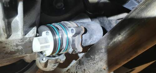

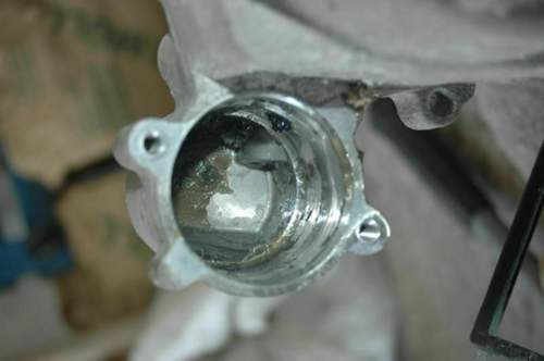

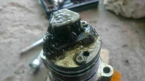

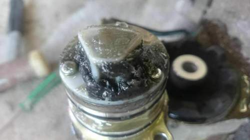

so schaut die Haldex Pumpe nach 30000 km aus..........
32460186hy
32460187yh
32460190ew
+7
Mein 😉 hat beim wechseln des Haldex Öls bei der letzten Inspektion das Sieb (sehr wahrscheinlich, zumindest der Werkstattmeister am Telefon kann sich nicht erinnern, dass das gemacht wird) nicht gereinigt (56000km damals)
Jetzt steht wieder eine Inspektion an und ich würde das machen lassen.
Wie hoch ist denn der Aufwand nur Pumpe raus Sieb reinigen und wieder rein (plus O-ringe neu)? Oder muss das Öl dann auch nochmal gewechselt werden. (was ich mir zwar fast denke, aber eben nicht weiss)
Servus
Logisch wenn du die Ladepumpe demontierst läuft doch eh das ganze Haldexöl auf einmal raus also schön ablassen vorher dann Pumpe ausbauen!
Ich will’s eh nicht selber machen, aber jetzt, wenn ich’s lese... klar die Pumpe muss ja unten sein, also Öl neu.
