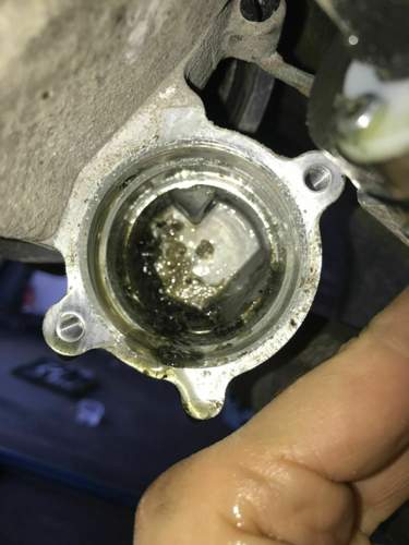

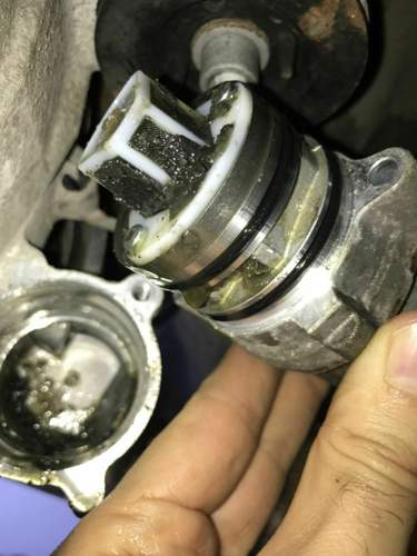

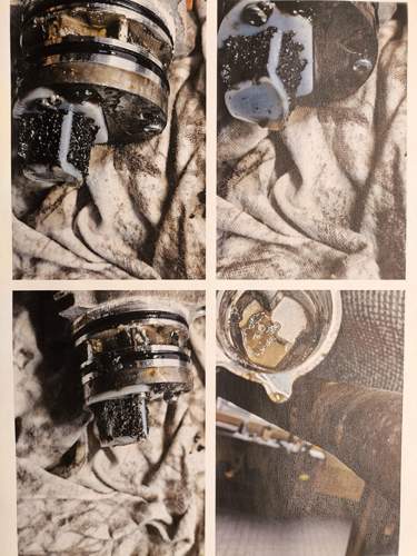

Wollte jetzt keinen neuen Thread machen aber ganz wichtig beim Wechsel des Haldexöls soll auf jedenfall die Kupplung komplett rausgezogen werden und der Sieb gereinigt oder getauscht. Habe heute ein Foto meiner Werkstatt gesehen von meinem, den ich aufgrund von einem Tipp von dem Kumpel ausbauen hab lassen, das Teil war fast komplett zu und letztes Jahr war Haldexölwechsel bei VW. Die juckt das scheinbar nicht.
Habe das Fabi Holstein Haldexöl mit der passenden Spezifikation genommen kostet 1L 15€

es ist ist beim Service nicht vorgesehen, die "Kupplung " wie du sie nennst" herauszuziehen!
was soll das denn sein?
beim Haldexölwechsel ist im Wartungplan das nicht vorgesehen, nicht die juckt das nicht...............
wenn dann kanst du es selbst veranlassen beim Freundlichen, das deine Haldexpumpe ausgebaut wird, das
Sieb mit Bremsenreiniger saubergemacht , auch die O-Ringe sollten erneuert werden und dann natürlich nochmal
Haldexölwechsel gemacht wird!
ich kenne kein Fabi Holstein Haldexöl, man sollte hier tunlichst nicht sparen und das Orginale
VW Haldexöl verwenden zwecks Garantie und so würde ich immer zum VW Hochleistungsöl greifen!

Ja wahrscheinlich aber ich habe ja auch etwas anderes gemeint als nur das Öl für die Haldex würde ich
immer Orginal Öl einfüllen und er meinte ja der
Werkstatt wäre es egal wie die Haldex-Pumpe
ausschaut dem ist aber nicht so die Gen 5 hat zum
Vorgänger keinen separaten Filter mehr
ergo Pumpe raus und reinigen ist aber so von VW nicht vorgesehen
Hole das Thema noch mal hoch..
Wenn es bei VW "nicht vorgesehen" ist den kompletten Schmodder aus dem Haldex-System zu entfernen hilft sicher auch kein "Ich möchte das aber so gemacht bekommen" oder?
