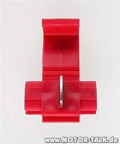

Und nochwas, sollten es definitiv falsche Stecker sein, was eigentlich nicht sein kann, dann folgende Lösung ; hol dir diese KFZ Klemmen ( kabelklemmen) gibts überall z.b. ebay oder elektroladen um die ecke..wie im Anhang und clipse die Kabel zusammen.. Einfache Lösung gibt es nicht, wie gesagt wenn definitiv falsche Stecker dran sein sollten.
Du solltest auch darauf achten, dass diese Widerstände sehr warm werden.. Ich mein wirklich warm🙂
Bei mir ist sogar ein kunststoffstück leicht angeschmort.. Also achte nach dem Einbau das die Widerstände in der Luft sind, fixiere es du die Verkabelung. Mein Tipp.

So jetzt ist alles eindeutig... Du hast HB4 Stecker dran. Das kann auch nicht passen, da diese kleine Plastik Nut zwischen den Polen den Kontakt verhindert... Definitiv falsche Stecker. Entweder gebe es zurück, sollte kein Problem sein, da es wenn du richtig h11 gekauft hast ein Fehler des Lieferanten ist.. Oder meine Lösung mit den Klemmen.
