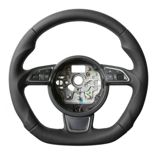

Im Konfigurator sieht das RS5 Lenkrad ident wie das im A6 4G aus, nur eben etwas dicker und unten abgeflacht. In der Bucht sind auch schon ab und an welche aufgetaucht (unten abgeflacht, RS5)
Ich denke mal die sollten also beim 4G passen. Wie seht ihr das?
Rs5-lenkrad

@Polmaster Ich denke für ein originales abgeflachtes Lenkrad mit Wippen und MuFu musst Du etwa 800 rechnen. Gibt ein paar Anbieter, bei denen Du auch TTS- und TTRS-Lenkräder erhalten kannst.
Heizung gibt es beim abgeflachten Lenkrad genau so wenig, wie den belederten Airbag. Auch nicht im RS-Lenkrad. Deswegen sieht man immer wieder RS6 mit rundem Lenkrad.
Bei den Adressen, wo Du solche Lenkräder neu erhältst, kannst Du sicherlich gegen geringen Aufpreis auch ein solches Lenkrad mit den etwas größeren RS3-Schaltwippen in Klavierlack mit Alurand erhalten. In den A6-Facebook-Gruppen gibt es da so 2-3 Anbieter.

Danke! Beim Tausch war also mehr mein Wunsch Vater des Gedanken....
Und mittlerweile habe ich auch Klarheit erhalten. Es ist genauso, wie @cyberpaddy schreibt (danke dafür): Die Tauschlenkräder sind immer durch geschickte Polsterung vormals runde Lenkräder. Daher passt der Airbag auch. Aber nur ein Anbieter eben 1 x mit Schaltwippen im Tausch gg. 1 x ohne Schaltwippen.
Nach etwas Überlegung lasse ich das jetzt vorerst aber. Zunächst werde ich versuchen, ein originales abgeflachtes und eventuell den passenden Airbag zu bekommen.
Lenkräder anderer Baureihen lehne ich grundsätzlich ab.

Von den von rund zu abgeflacht gepolsterten Lenkrädern bin ich persönlich auch nicht sonderlich überzeugt. Auf mich wirken die eher unförmig. Aufpolstern ja, denn die Originalen LR sind doch ziemlich dünn, gerne auch etwas profilierter im Bereich Daumenmulde und Daumenauflage. Aber so ein "Knubbelding" wäre nicht meins.

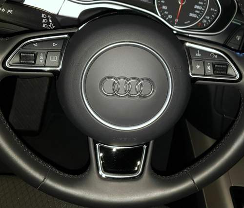

Ich habe einen A6 4G FL 2015 mit 4 Speichenlenkrad mit MuFu + Schaltwippen.
Dies wollten wir gestern Tauschen gegen ein 3 Speichen Lenkrad, unten Abgeflacht mit Mufu + Schaltwippen.
Beide natürlich jeweils mit dem passenden Airbag.
Der Umbau etc ist alles bekannt, passt natürlich auch alles, nur funktionieren Werde Tasten noch leuchten diese und PER VCDS auch kein Zugriff.
wir haben, da wir beim Kumpel waren der damit Handelt, 3 identische Lenkräder ausprobiert der S-Line Variante... leider bei jedem das gleiche.
Hat da Jemand vielleicht einen Tip für mich?

Mit welcher VCDS-Version arbeitet ihr denn?
habt ihr ein A3 Lenkrad erwischt? da gehen die Tasten im 4G nicht...
