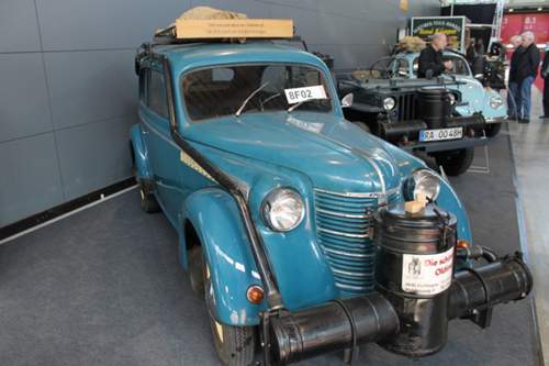

Es gibt schon wilde Ghetto umbauten auch als Holzvergaser mit Golf Motor. 😁
https://www.youtube.com/watch?v=nxa34gKRj5U
https://www.youtube.com/watch?v=LWYD2Xg3DwA
Vielleicht kommen die Zeiten ja wieder.
Vielleicht, wenn wir von den Rohstoffen weiter abgeschnitten werden und die preise weiter steigen werden.
Ich habe letzte Woche einen Bericht gelesen von einem Kohlehändler, der sich vor anfragen kaum mehr retten kann und die gute alte Küchenhexe von Oma, früher wertlos sind heute wieder sehr gefragt.
Ich finde die alte Holzvergaser Technik sehr interessant, man versuchte damals aus dem was zur Verfügung stand klar zukommen.
Ich glaube 98% der Leute heute wären mit der Situation von damals völlig Überfordert.
Armin Maiwalds Erzählung aus seiner Kindheit in der Nachkriegszeit ein Pullover herzustellen für uns heute unvorstellbar.
https://www.youtube.com/watch?v=2uJgf5vT6Ac
