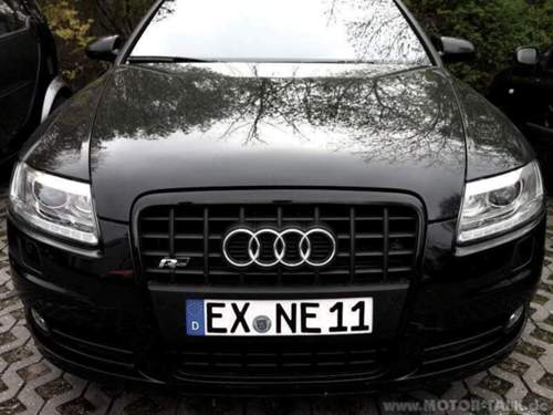

Hier mal ein 46er in einer angepassten Schweizer Blende

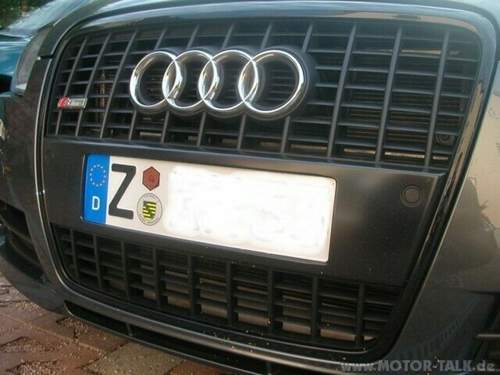

Hier mal meine Blende (Italien) 36cm auf 40cm bearbeitet.
Das Problem in Deutschland liegt einmal in der "Anlage FZV 2 (zu § 8 Abs. 1 Satz 4)", da haben die tatsächlich alles gesetzlich geregelt was Kennzeichenbeschriftung angeht.
Gerade sehr kurze Nummernschilder mit einer Zahl bekommt man nur bei Motorräder, sowie Importautos wo kein Platz ist.
Daraus ergibt sich das zweite Problem, daß Kennzeichen wie X-XX 00 nicht kürzer wie 40cm gepresst werden können was sich aus der Schrift ergibt. Gibt auch da wieder hier gesetzliche Regelungen. Bei unserer Zulassungsstelle bekommt man kürzer wie 40 NICHTS abgestempelt. Es gibt aber Regional Unterschiede zum Beispiel im Vogtlandkreis, aber das ist nicht die Regel.
Aber mal zurück zu meinem Kennzeichenhalter. Hab die Länge bearbeitet. Original war das ein italienisches Schild 36 cm und da ja in Deutschland das blaue EURO Zeichen zu sehen sein muß, habe ich die Blende rechts+links um ca. 2cm vergrößertm damit ich auf meine 40 cm komme. Allerdings muß man wegen der Materialstärke nochmals bearbeiten, da sonst eine unschöne Kante r+l entstanden wäre. Dafür hab ich die Abschnitte verwendet, diese verklebt und die Kanten verspachtelt und verschliffen.
Zeitaufwand ca. 40 Minuten fürs bearbeiten und nochmal 1 Tag wegen der Lackierung.
Es gibt meiner Meinung nach beim 4F mit Einschubkennzeichen vorn nichts schlimmeres als ein kurzes Kennzeichen mit Originalblende.
Bild441su2
Das sieht doch sehr gut aus. Kannst du deine Arbeit noch ein bisschen detalierter beschreiben? Weil ich genau das gleiche vorhabe, jedoch noch nicht weiß, wie ich es am besten anstellen soll. Dremel?
@Timmsen
Habe mir die Blende "Italien" bestellt, die ist 36cm und mit dem Dremel die Öffnung auf 39 cm vergrößert. Die Ecken mit Schleifpapier und Spachtel schön bearbeitet das der Originale Look erhalten bleibt. Hätte die Kante auch scharf schneiden können, um nicht zu lackieren, aber das hätte mir nicht gefallen. Ich habe sie etwas kleiner gemacht das die Ränder des KZ nicht rausschauen bzw. das alles stimmig ausschaut. Da die Blende aus zwei zusammengeleimten Teilen besteht, hast du nach dem dremeln dünneres Material. Da habe ich den Rest den ich weggedrehmelt habe mit Sekundenkleber wieder angeklebt bzw. das Material aufgedoppelt, den Rand verspachtelt und angepaßt. Dann noch die beiden Nasen an der Klappe wo das Kennzeichen eingeschoben wird etwas bearbeiten und fertig.
Dann die Blende beim Lackierer fürn Zwani in Originaloptik lackieren lassen. Schaut gut aus.
