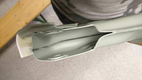

Ich würde das neue Teil nicht sandstrahlen. Gut von innen und außen versiegeln sollte ausreichen, z.B. mit Mike Sanders Fett.
Naja, kommt halt drauf an, wie lange man das Fahrzeug erhalten will.
Eigentlich möchte ich das Auto noch lange behalten, insofern sollte es schon gute Arbeit und Qualität sein
Oder vielleicht noch pulverbeschichten.
Dann musst Du zum Originalteil greifen, sofern VW da überhaupt noch was anbietet.
@Aureliu schrieb am 13. August 2018 um 11:43:59 Uhr:
VW wird mir da wahrscheinlich 500 euro abnehmen für das Teil, darum frage ich mich ob die Qualität nicht auch von Van Wezel & Co. passt
Der Träger dürfte bei VW als Ersatzteil seit vielen Jahren entfallen sein. Nimm das Zubehörteil und behandle es durch weitere Lackschichten und/oder Konservierung entsprechend nach.

Also ich hab mir jetzt mal den Achsträger von Van Wezel bestellt und euchein paar Fotos unten dran gehängt. So vom ersten Eindruck her nicht soooo schelcht verarbeitet, bin aber auch kein Profi - vl kann wer von euch das besser einschätzen. Einzig ein paar wenige scharfe Kanten sind mir aufgefallen, die hätte man vielleicht noch etwas abschleifen können....
Wegen Rostschutz und so bin ich auf euch angewiesen, der graue Lack scheint jetzt nicht irgendwie besonders korrosionssicher zu sein, sondern eher irgendein 08/15 Lack, was würdet ihr mir da empfehlen?

Ich würde den Träger jetzt anschleifen (180er bis 240er Körnung) und im Anschluss zwei bis drei Lackschichten aufbringen (nicht unbedingt aus der Sprühdose).
Nach dem Einbau von innen und außen mit Mike Sanders Korrosionsschutzfett oder Hohlraumwachs behandeln.
Die Schweißnähte sind teilweise etwas gewöhnungsbedürftig. 🙂
