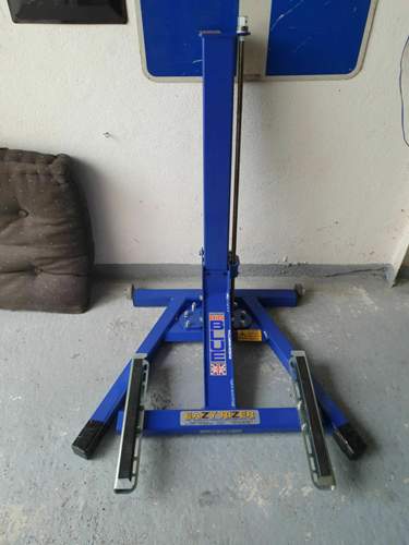

@spargeljo
Ich habe im vergangenen Jahr angefragt ob man noch etwas braucht. Ich fahre eine Road Ming Classic.
Hier die Antwort:
You will need the Standard Beam mount set for this machine and all other Harleys except Dyna engine models, they use the adjustable beam mount set.
Harleys are the Easiest bike of all to lift and can be done single handed with ease. No help needed!
Shipping to Germany will be approx £70.
Bei einer Softail reicht der Standardumfang der Lieferung völlig aus. Man sollte allerdings über eine netzbetriebene Bohrmaschine mit 2stufiger (also langsamer) Geschwindigkeit verfügen. Mit einer Knarre dreht man sich sonst zu Tode.
Big Blue
Themenstarteram 29. Juni 2020 um 16:01
Danke, Top Teil, waren die Klemmschrauben dabei oder ist das ein extra Befestigungsset?
@Paschmi schrieb am 28. Juni 2020 um 20:04:27 Uhr:
Beim Big Blue wird der Rahmen Deines Bikes mittels Klemmschrauben (Bild) an der Hebebühne fixiert.
Themenstarteram 29. Juni 2020 um 16:02
ja, oder evtl. einen kleinen Motor selber dazu basteln.
@Paschmi schrieb am 29. Juni 2020 um 13:21:56 Uhr:
Das Standardbefestigungsset gehört zum Lieferumfang, hier auch eine Preisübersicht:
The Big Blue lift with Standard Beam mount set will cost £395, Shipping to your address with UPS is a further £65 making a total of £460.

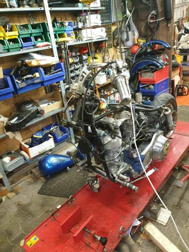

Ne große rote Bühne , Hersteller keine Ahnung .
Nachdem ich die Hydraulik überholt habe super und seit über 15 Jahren im Einsatz .
Bei Ebay für ca. 300€ gekauft .
Finde eine große Bühne besser weil man auch Platz für Werkzeug hat .
Einen kleinen roten Heber , Hersteller auch keine Ahnung , um auf der Bühne vorne oder hinten anzuheben .
Kostet ca. 50€ .
Große rote Bühne
Kleiner roter Heber
