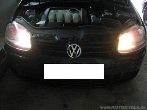

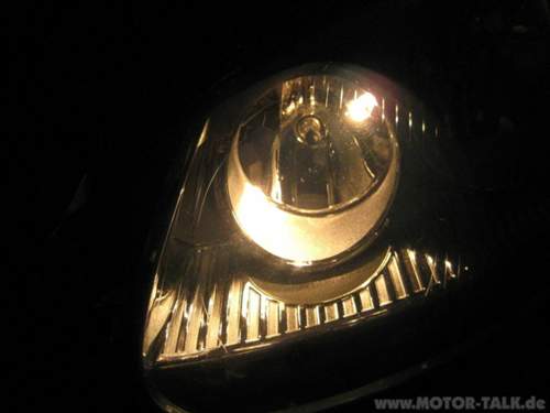

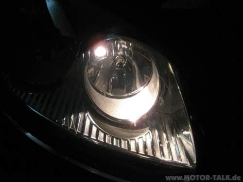

Hier mal der Unterschied beim Standlicht in nem Golf V.
Alt
Cool Blue Standlicht
Vergleich
