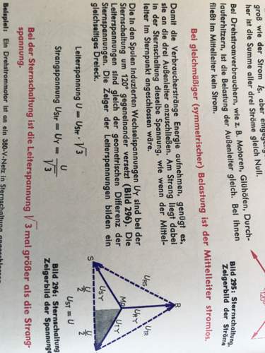

@marc4177 Ich schreibe nichts falsches, sondern zitiere nur physikalische Gesetze. Im Drehstromnetz verdreifacht sich die Leistung nicht, wegen der 60 grad Phasenverschiebung.

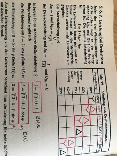

Und er (Bamberger) meinte mich zu recht, da in meiner Rechnung die Wurzel fehlte. Bei 400V mit 16 A auf 3 Phasen liegen 11 kW an mit 32 A sind es dann 22 kW. Sorry für den Fehler.
@marc4177 warum macht dann eine 22 KW Wallbox nur 22 KW und nicht (nach deiner Rechenmethode) 38,4 KW?
Ich sag’s dir
400V * 32A * Wurzel3 = 22 KW. Bei 16A kommt bei dieser einzig richtigen Rechnung 11 KW raus.
Anbei zwei Bilder aus einem Buch von 1965. Trotz techn, Fortschritts und fast 60 Jahre später gilt diese Physik immer noch.
