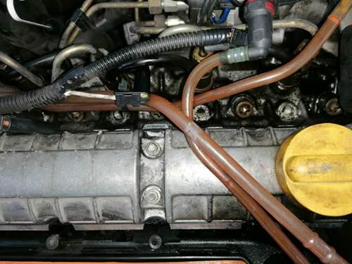

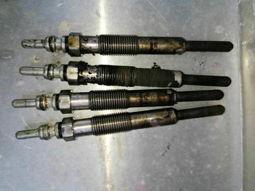

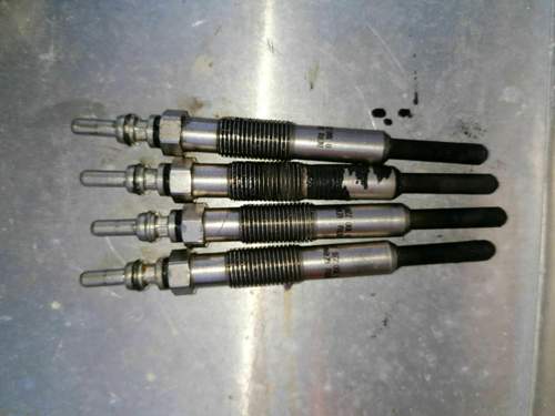

Heute mal nach einer ausgiebigen Warm mach Fahrt die Glühkerzen ausgebaut, hab sie natürlich auch 1Tag vorher mit WD40 eingesprüht.
Hab die Glühkerzen mit einen Drehmoment Schlüssel 6-30Nm ausgebaut. Ging zum Glück ganz easy. Hat keine 14Nm gebraucht.
Man beachte die 2 Glühkerze, warum sieht die so komisch aus?
Motoröl das da durch sickert wenn der Motor aus ist. Deine Ventildeckeldichtung scheint ein wenig Undicht zu sein. Ich kanns aber nicht so genau sehen auf den Bildern.
Ja die saftelt a weng. Aber nicht tragisch.
Der Motor läuft wieder bzw springt wieder tadellos an.

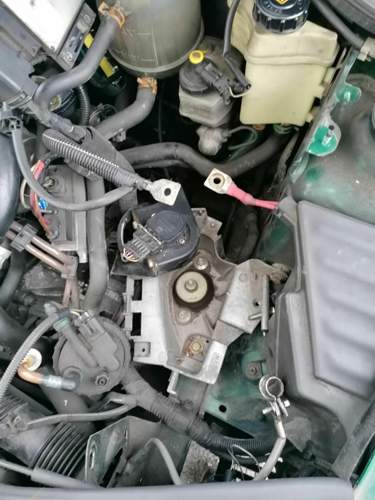

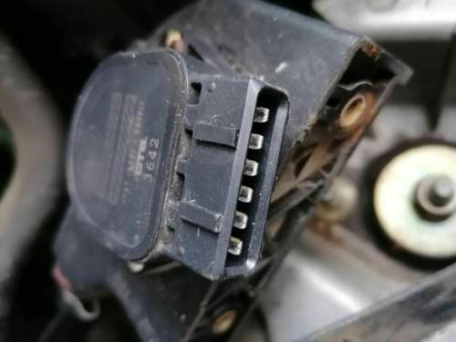

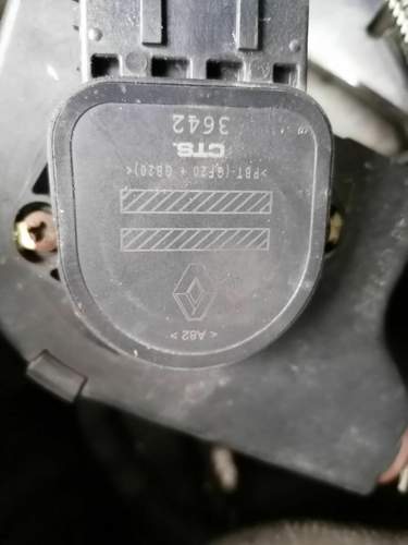

Jetzt hat er leider ein anderes Problem, der Gaspedal Sensor macht Probleme. Der Motor nimmt teilweise kein Gas an und der Leerlauf ist holprig.
