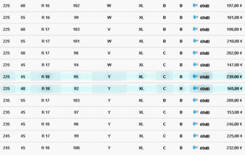

Der Vredestein Quatrac 5 ist in 225/40/18 und mit Geschwindigkeitsindex Y erhältlich. Goodyear bietet den Vector 4Seasons Gen2 als 225er und 255er mit Geschwindigkeitsindex Y an. Welche Klein(st)wagen mit dieser Reifengröße und diesem erforderlichen Speedindex gibt es denn?

Sind erhältlich, demnach sind Ganzjahresreifen für den 4er empfehlenswert. Denn den Michelin Cross Climate Plus gibt es als 225/45 R18. Den Vredestein Quatrac 5 ebenfalls. Den Nokian Weatherproof mit Speedindex V auch. Dazu den Kleber Quadraxer 2 bis 240 km/h, so wie auch den BF Goodrich G-Grip All Season2. Wenn für den 418d auch V-Reifen zugelassen sind (müsste bei 150 PS eigentlich so sein), dann ist die Auswahl also nochmal größer.
@jukkarin schrieb am 16. Dezember 2017 um 00:00:34 Uhr:
225/45-18 wäre es.
Prima. Danke. Siehe unten.
MfG, Tazio1935
Michelin-cc-dimensionen-tabelle
Vredestein-quatrac-5-dimensionen
