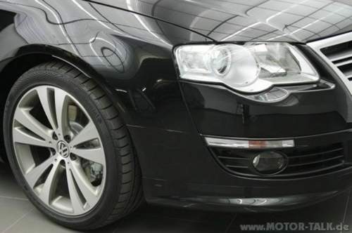

ich hänge mich einfach mal an diesen Treat dran.
Bin kurz vor der Bestellung eines Variant 2.0 TFSI, Highline mit R-Line Innen und Außenpaket.
Bereifung Serienfelgen Omanyt 8x18 mit 235er, Fahrwerksregelung DCC mit 15mm Tieferlegung.
Frage: Was muß oder kann ich für Distanzscheiben an VA und HA draufmachen, daß die Räder bündig oder fast bündig mit den Kotflügeln sind. Ohne Karosseriearbeiten!
Ich habe von meinem A4 Avant noch 10mm und 15mm Distanzscheiben. Würden die evtl. passen?
Wie auf dem Bild unten soll er aussehen.
Im Voraus besten Dank, Gruß Markus
die 8X18 haben sicherlich ET 44 , da könntest du vorne evtl. die 10er draufmachen , hinten wird es mit 15mm wahrscheinlich sehr knapp bis fast unmöglich ein Schleifen bei Bodenwellen oder Beladung zu vermeiden . Ich würde es mit den 10er Platten mal achsweisse probieren in wie Weit sich die Sache verhält . Die 15er würde ich dabei erst mal etwas vernachlässigen . Von der Anwendung her passen die A4 Platten auf jeden Fall ( gleicher LK 5/112 und MZ 57.1 mm ) . Kannst ja mal ein paar aussagekräftige Bilder einstellen mit jeweiliger Beschreibung der angewendeten Platten an der VA und HA sowie nur VA oder nur HA .
Grüße zwei0
