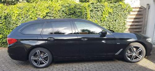

Hallo Zusammen,
werde mir übermorgen einen schwarzen 530D akutelles Modell als Jahreswagen kaufen, der 18 Zoll Winterräder an Bord hat. Der Wagen hat Sportsline-Paket. Bin ihn mit den 18 Zoll WR (aber Runflat) Probe gefahren und finde, dass das vom Fahrkomfort o.k. ist. Aber die RF-Reifen sollen ja wie Holzreifen sein.
Würde aber nun gerne noch 19" dazukaufen mit Sommerreifen (aber ohne RF). Wie schätzt ihr das ein, ist der der Komfortverlust gegenüber 18" merkbar und welcher Reifen in 19" ist eher weich, also bringt Fahrkomfort. Finde halt, dass 19" auf so einem Auto optisch schon angebracht sind.
Will die 19" auf Vorder- und Hinterachse mit 245/40/19 8J19, also ohne Mischbereifung fahren, damit ich mal von vorne auf hinten wechseln kann. Der Meister vom Freundlichen meinte, dass sei machbar. Gibt es Vorteile bei der Mischbereifung aus eurer Sicht, außer dass breit hinten besser aussieht.
Zur Einschätzung: Fahre derzeit einen Audi A6 4G mit Luftfahrwerk und 20". Das ist vom Fahrkomfort ok, wenngleich auf schlechten Strassen schon manchmal rumpelig. Aber Audi soll generell gegenüber BMW auch härter vom Fahrwerk sein.

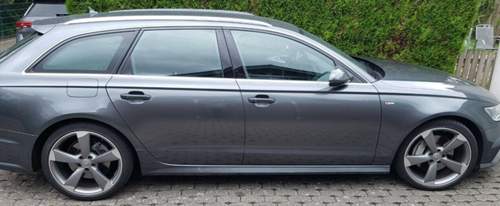

Ich glaube Du hast mich überzeugt, ich werde jetzt vermutlich auch die Anthrazit/polierte Avus AF-15 in 19" nehmen. Die Sorge hatte ich damals mit den Schwarzpolierten auch auf meinem Audi A6. Da ich den A6 dann doch nicht in Schwarz, sondern in Daytonagrau genommen habe, wurde die 20" Felge auch die Grau/Silberne. Das hat gut harmoniert. Habe dann später mal die Rotoren-Felge in Schwarz/Silber in natura gesehen und war gar nicht davon angetan.
Vor allem hat die Avus im Gegensatz zur RC-27 auch nicht den polierten Rand, sondern nur die Ansätze der Streben in Silber, also noch mehr Schwarz. Die Avus gefällt mir einfach besser. Habe die als erste im Blick gehabt, aber dann wieder verworfen wegen der AHK-Thematik.

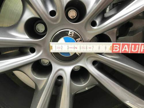

Habe gerade mal nachgesehen, habe auch die Original Vielspeiche 619 in 18". Die BMW-Nabendeckel haben aber nur einen Durchmesser von 55/56 mm. Und die passen auf die Avus in 19"?
09-09-2018-12-25-09
@A6fahrer schrieb am 9. September 2018 um 12:16:21 Uhr:
Habe gerade mal nachgesehen, habe auch die Original Vielspeiche 619 in 18". Die BMW-Nabendeckel haben aber nur einen Durchmesser von 56 mm. Und die passen auf die Avus in 19"?
Das tun sie, ja 🙂 Sitzen sogar noch deutlich besser als auf der 619, dort saßen sie schon erstaunlich locker.

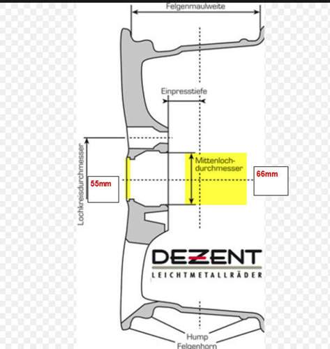

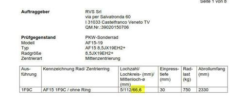

Schau mal bitte oben im Gutachten, was ich noch nachträglich eingestellt habe zur Avus, da steht 66,6 mm oder bezieht sich das auf was anderes
Die 66,6 bezieht sich auf den Nabendurchmesser, nicht auf den Deckel 😉
@wasi1306 schrieb am 9. September 2018 um 12:37:28 Uhr:
Ok, danke!!!
Wieder was gelernt: Mittenlochdurchmesser ungleich Durchmesser für Nabendeckel. Guckst Du hier:

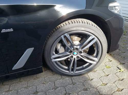

Hier noch mal ein Bild von einem schwarzen BMW mit schwarz-polierter Avus-Felge
09-09-2018-12-35-56
Sieht auch gut aus, keine Frage. Manchmal belohnt einen der Mut, ich hab mich nicht dazu getraut 😁 hätte ich die Möglichkeit gehabt beide testweise draufzuziehen, hätte ich mich vielleicht auch für schwarz entschieden.
