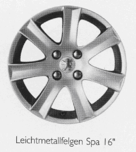

Hallo PUG Forum,
da bei meinem 207 keine Winterreifen dabei waren als ich Ihn gekauft habe überlege ich natürlich seitdem welche Felgengröße ich nehmen soll.
In der COC Bescheinigung steht ja folgendes:
Achse1: 185/65R15(88H) 6.00J15 (E=23)
Achse2: 185/65R15(88H) 6.00J15 (E=23)
Achse1: 195/55R16(87V) 6.00J16 (E=27)
Achse2: 195/55R16(87V) 6.00J16 (E=27)
Achse1: 205/45R17(88V) 7.00J17 (E=26)
Achse2: 205/45R17(88V) 7.00J17 (E=26)
Nur sagt mir das immer noch nicht welche Felgen ich jetzt am besten nehmen soll.
Soweit ich weiß kriegt man für die 16 und 17 Zöller mehr Auswahl an Reifen da es bei den 15ern da sehr mau aussieht. Wie sieht es mit der Fahrberkeit der größen im Winter aus?(Im aktuellen THP Thread ist ja was angedeutet)
Bei meinem alten Golf waren 13 Zöller drauf für die Winterreifen. Denke aber nicht das dies für einen objektiven Vergleich taugt. 😉
Wie sind eure Erfahrungen mit den jeweiligen Größen und welchen Reifen habt Ihr damit gefahren? Dies würde mit bei der Entscheidung schon ziemlich weiterhelfen.🙂

Gibts beim 207 nicht auch 4- und 5-Loch?
Rossi
nein nur 4 x 108er lochkreis
Zumindestens alle Peugeot Standard Alus dürftest du montiert bekommen. Aber ich denke mal deine Freundin sucht da eher was in die Richtung Tuning-Style.

Sie schaut nur nach guten Winterrädern, ich empfehle Alus, gerne 16";-).
Ich danke für die Infos, kann ich also schauen:-).

Kleiner Nachtrag zu meinem ersten Posting in diesem Thread:
Ich hab inzwischen die Winterreifen drauf. 185/65R15 & schwarze Stahlfelgen & passende Schrauben.
Ich hatte zunächst den Goodyear Ultragrip 8 ins Auge gefasst, nach den durchweg positiven Testergebnissen hab ich mich dann für den neuen Semperit Speed-Grip 2 entschieden.
Im Vergleich zum UG8 kostet der Satz Reifen knapp 80€ weniger.
Bis jetzt haben die Winterreifen einen durchweg positiven Eindruck hinterlassen.

hallo,
die 205/45 17 würde ich dir nicht empfehlen.
die hab ich selbst, sieht zwar nicht schlecht aus du wirst aber jedes jahr gefragt ob du nicht mal winterreifen draufmachen willst ;-)
und zweitens bekommst du nicht von allen herstellern einen reifen oder du zahlst den preis dafür den sie verlangen.
nimm eine größe die geläufig ist, da sparst du eine menge geld.
