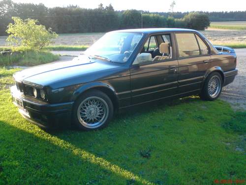

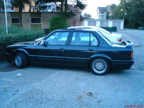

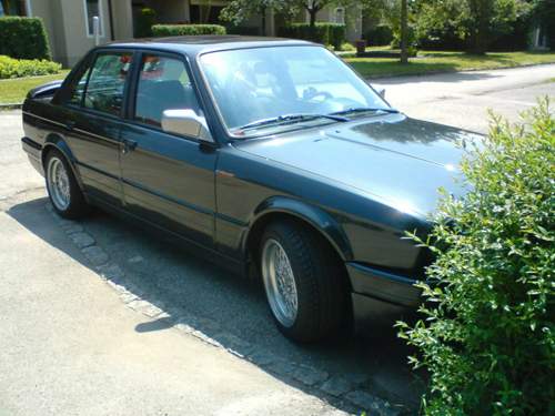

Richtig, grössere würd ich auf einen 316i und 318i auch nicht drauf machen. Ich hab ein 40/20 Fahrwerk. UNd habe 7j mal 15H2 ET13 mit 195/50/15 Bereifung.
Siehe Bild.
Dsc00491
Dsc00150-1
Dsc00173-1
das sieht schon hamma aus.
