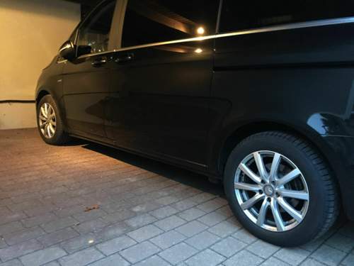

So die Winterräder 17" sind drauf, sogar günstiger wie angekündigt:-)
@Volvo.Alex schrieb am 6. November 2015 um 14:13:25 Uhr:
Der lädt das Bild nicht mit der App grrrr
So, neuer und letzter Versuch das Bild zu laden ...

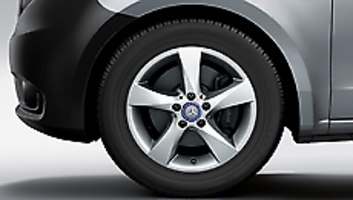

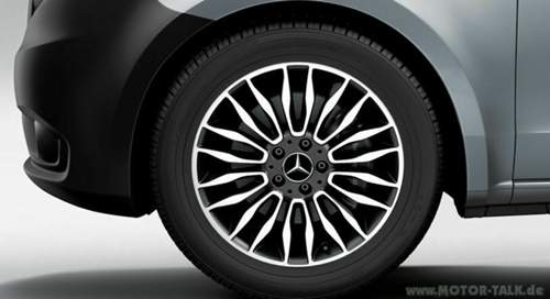

Muss mich auch noch nach Winterräder umschauen bei meinem heute bestellten Vito. Habe den Wagen auch in 18 Zollräder geordert. Für den Winter schwebt mir das 17 Zoll 5 Speichenrad vor. Sieht am Wagen eigentlich ganz toll aus. Hab schon öfters V-Klasse damit gesehen.
Vito-felgen-17 (Winterrad)
Bestelltes Vito 18 Sommerrad
