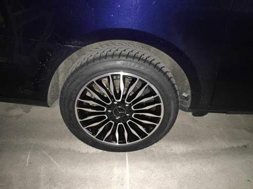

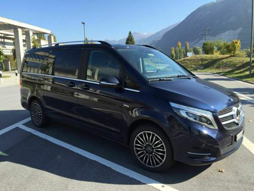

Anbei die Fotos von den Originalfelgen mit Michelin Winterreifen.
@tauro2000: sind das die 18'' glanzgedrehten? Hast du da keine Bedenken im Winter wegen des Salzes?

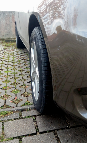

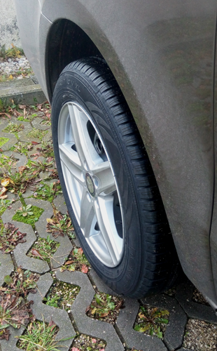

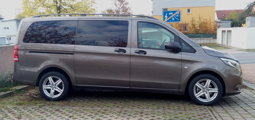

ich hatte folgende Kombination geordert:
Nokian WR A3 225/55 R17 101V XL M+S Winterreifen
DEZENT 8j x 17 H2, ET 35
War etwas überrascht, dass die Räder doch soweit rauskommen.

Die Felgen sind Originalfelgen von MB. Die sind winterfest laut MB.
@Vitotourer
Da Original ET51 ist, ist das völlig klar.
@tauro2000
Du hast aber einfach nur Winterreifen auf die original Felgen vom Auto bauen lassen, oder.?
@GT-Liebhaber:
Ja, so ist es. Sind nicht die ersten Felgen hochglanz gedrehten Felgen die ich im Winter fahre.
Ergenis, kein Probelm mit dem Salz. Man soll das Salz zürig entfernen von den Felgen und gut ist.
Einmal in der Woche geht der Koffer in Waschanlage.
