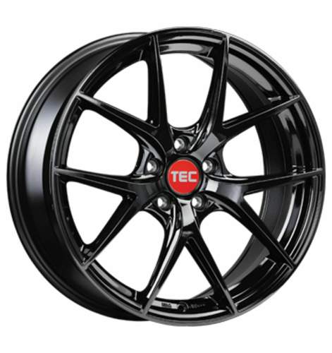

Weil die ziemlich breit sind die TEC und der Kotflügel vorne etwas blöd ist, am besten wäre es, wenn man den angelegen lässt.

Wenn alles gut klappt werde ich mir die TEC EVO IN 8x18 kaufen. Kommt auf die TÜV Auflagen an. Gebördelt wird nichts.

@ domihls
Danke Dir, die gefallen mir wirklich gut.

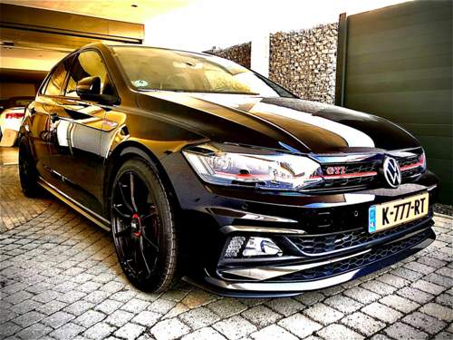

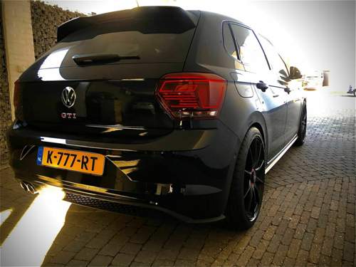

Habe mit dem neuen GTI mal mit Felgen und breite experimentiert.
Ich finde es schön wenn die maximal nach außen stehen ohne über zu stehen.
Vorne ist da original ca 5mm weiter raus wie hinten. Also hinten ca 5mm mehr Platz.
Zuerst die Brescia gefahren mit 12mm Platten hinten und vorne 10mm pro Seite.
Jetzt die OZ Formula HLT drauf in 8*18 ET 48. Ist ca 10mm weiter draussen wie die Brescia.
Hinten noch eine 5mm Platte drauf. Also ET 43 dann.
Habe vorne noch 3mm Platten probiert aber stand dann draußen, wie big foot. IMO nicht schön.
Reifen sind Dunlop Sportmaxx in 225/40/18.

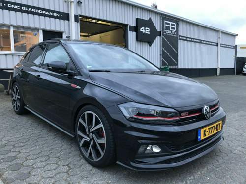

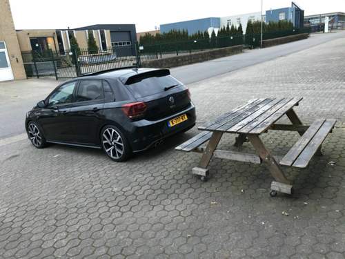

Bilder von die Brescia mit 12mm Platten hinten und 10mm vorne.
Tiefer mit Eibach Sportline

Die OZ stehen so super. Die Brescia sind aber optisch schöner... Bei schwarz auf schwarz fehlt einfach etwas Farbe...
@mrbabble schrieb am 6. März 2021 um 19:40:26 Uhr:

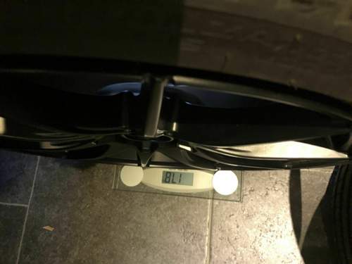

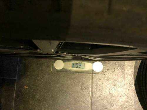

Ja das ist Geschmackssache.
Die Brescia finde Ich auch schön, aber
-Die sind schwerer
-Die fährt jeder
-Die haben eine höhere ET, stehen zu weit drinnen
OZ
Brescia
Merkt man die 2,3 kg so sehr?
