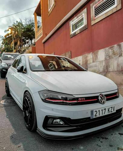

Bei mir kommen TEC GT8 (8x18 et40) in schwarz mit 225/35 R18 drauf. :-)
Img-20201208
Sieht krass aus... Ja toll, in Spanien lassen die auch einiges mehr zu. 🙄 Aber zumindest passen die Reifen gut unter der Karosserie.
Ich habe einen Freund auf die Kanaren, mit dem fahren wir Motorräder durch die Gegend, in Deutschland fährst Du keine 2 km, da wirst Du verhaftet und das Bike für immer beschlagnahmt... 😁
Weil ich bisher nichts darüber gefunden habe im Forum bin ich gespannt, ob einer uns hier erklärt wie er 225/35 R18 durch den deutschen TüV bekam...
@AWGTI_Polo_Paul schrieb am 14. Januar 2021 um 09:20:34 Uhr:
Das gefällt mir sehr! 😰
In 8x18 und dem 35er Querschnitt sieht der Reifen auch gut aus! Mein Problem ist es grade, dass auf den OZ die Serien Conti Reifen sind (in 215/40) und das sind ziemliche Ballonreifen 🙁
Aber so gefällt mir das echt gut, die Felge war auch in meiner engeren Auswahl!
@Breton schrieb am 14. Januar 2021 um 09:40:45 Uhr:
Steht sogar in dem Guthaben in den OZ, aber halt auf einer 7,5J.
Ja (Gutachtern meinst Du sicher)? 7,5J ET 47 mit 225er? Die P Zero Pirellis wirken schlanker... Die OZ FORMULA HLT Felgen sehen schon mal richtig gut aus.
Gut das Gutachten HIER zeigt auch einigen Auflagen wie K1c K2b. Ich verstehe die nicht ganz, aber ich tippe, dass ich mit dem Standardfahrwerk keine Problem haben dürfte, oder?
In dem Gutachten der TEC GT8 steht für den Polo GTI AW auch der 225/35 R18 drin.
