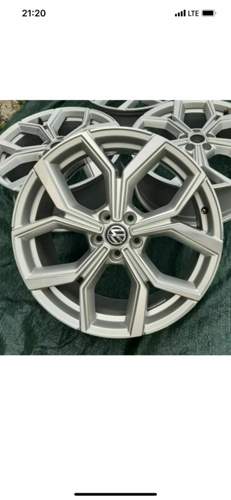

Hat die Felgen schon mal jemand live gesehen?
Angeblich original… sollen das die Brescia in Silber sein?
https://www.ebay.de/.../164932983979?_trksid=p2349624.m46890.l49286
39d4a7b2-ca20-4bc9-9e69-e0a2a915064e
Um ehrlich zu sein, habe ich die Felgen noch nie gesehen? Bist du dir sicher, dass es sich hier um originale VW Felgen handelt?
Bei dem Deutsch in der Anzeige, wirkt es nicht sehr seriös. Und wo hat er ein Demofahrzeug her, wovon er die Felgen abmontieren und verkaufen kann.
@domihls schrieb am 27. Juni 2021 um 22:03:40 Uhr:
Den Teilenummern in der Anzeige nach sind es originale Felgen. Haben auch die gleichen Eckdaten wie die Brescia: 7,5x18 ET51
Wenn ich bei dem Deutsch tippen müsste, hatten die schon einen Schaden der repariert wurde und anschließend einfach die Felgen lackiert, da der Verkäufer das aber nicht erwähnt finde ich es eher unseriös.
Die Bilder sehen top aus und unter der Teilenummer findet man nix im Netz… Denke nicht, dass das irgendwelche Fälschungen sind. Nur halt die Frage wo er die her hat 😉
Vielleicht kann mal einer der VW Mitarbeiter hier unter der Teilenummer 2G0601025AQ nachschauen?! 😉
Ganz schlecht finde ich die nicht.
Unter www.original-felgen.de ist auch nichts zu finden. Vielleicht gibt's die nicht auf dem deutschen Markt...?
Ist wahrscheinlich Käse, war nur ne Vermutung. 😁
Brescia waren doch von Ronal. Diese sind von Borbet.
Ja das habe ich dann auch gesehen 🙂
Teilenummer ist auch anders…
