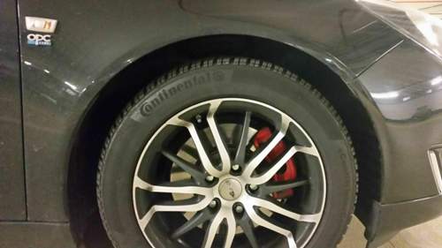

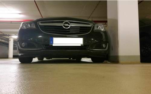

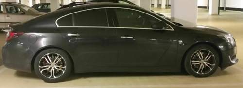

Kannst du bitte ein Bild deines Insignias mit H&R Federn zum Vergleich posten?
Wenn es reicht, dass ich die in der Tiefgarage aufnehme - ja. Mache ich nachher mal.
Übrigens:
Die H&R Federn werden dein Fahrzeug zwischen 20 und 25mm tieferlegen [sagen die von H&R auch auf der WebSite] - da die Sportfedern von Opel die 10mm zur Serie weg nehmen.
Anbei meine Bilder.
Ein interessanter Thread:
http://www.motor-talk.de/.../...mm-im-2-0-cdti-st-bilder-t2352230.html
Meiner kam (hatte Innovation, damit keine Serie) 30mm runter - direkt nach Einbau. Es kann sein, dass er jetzt noch mal etwas runter kam, aber kann ich nicht genau sagen.
Wenn noch Fragen sind - einfach melden.

Danke für die Bilder.
Ist eigentlich nur gering tiefer als meiner. Aber sehe auch das du den FL hast.. könnte mir vorstellen das es da auch unterschiede gibt.
