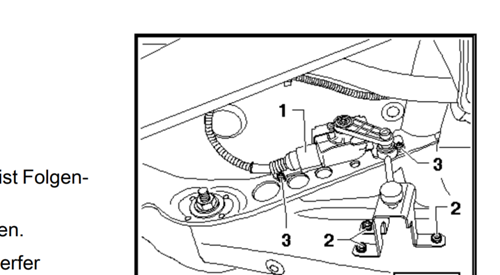

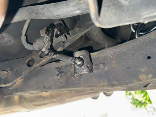

Frage:
Um den Querlenker weiter runter zu lassen, um die Feder reinzubekommen musste ich die Querlenker außen lösen und auf der linken Seite musste ich auch die Xenon Höhenverstellung (dieses Gestänge am Querlenker) aushängen. Das hab ich dann nach oben geklappt, damit es nicht im Weg ist.
Jetzt bin ich mir nicht sicher, wenn man das wieder dranmacht (also den Kugelkopf wieder draufdrückt), sieht das Gestänge von vorn draufgeschaut ja aus wie ein schief liegendes V. Die Frage ist nur < oder >.
Kann da mal jemand schauen?
Oder kann man das nicht falschrum draufmachen?
Fehlermeldung (zB. weil Signal unplausibel) hab ich nicht.
Danke
Mach bitte ein Pic davon.
Hier das Bild. Mir kam das im Nachhinein, ob der Knick ggf. nicht auf der anderen Seite sein muss/sein könnte. Vom Bild würde ich sagen, geht gar nicht, aber das Bild ist ja 2D und nicht 3D.

Die Spitze des Dreiecks zeigt zum Rad also leider genau andersrum
Bild #211590777
50:50.
Danke. Umgedreht. Ging sogar ohne Aufbocken, weil ich diese Kugel gefettet hab.
