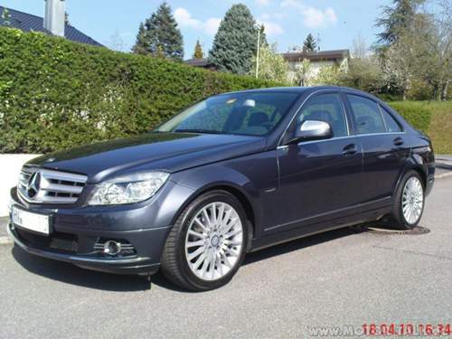

ich hab nen Elegance 220 CDI Limo. Bj.08/2007 W204 welche Federgummis hab ich 😕
Vom Hören Sagen kenne ich es im W203 ist ein tausch möglich. Dabei werden die Original Gummis gegen gleiche kürzere Original DC Gummis ausgetauscht. Gilt das auch für den W204🙄
Danke 😁

Hier die Bilder vom meinem und Paar Daten
- Tieferlegung von HR 20 mm an der Hinterachse Gummis mit 3 Noppen
-Alus Motec Antares schwarz poliert 8x18 Et 35 Bereifung 4 x 225/45 17
-Spurplatten 7 mm an der Hinterachse (Pro Seite)
-Grill schwarz lackiert
Gruss Peter
Sehr schöner Wagen und vielen Dank für die Bilder, hast mir sehr geholfen!🙂
Der Abstand im Radhaus ist perfect, genau so möchte ich es auch haben!
Könntest du vielleicht noch das Maß von Radnabenmitte bis Unterkante Kotflügel messen? Werden so ca. 35 -35,5cm sein!?!?
Wäre super nett, dann habe ich einen direkten Vergleich, da ich ja schon das AMG-Paket habe. So kann ich dann genau sehen wie viel die 20mm Federn aus machen😉

hier mal 30mm Eibachfedern mit orig. Federgummis
Dsc01813
Hallo !
AMG Paket ist ca 15mm tiefer als serie. Habe viele AMG vom Boden aus bis zu Kotflugel Kannte gemessen und waren immer ca.15mm tiefer als die Serie.
Also wenn du jetzt 20 mm Federn verbaust dann bist Du nur ca. 5 mm weiter. Das ist meines achtens nicht viel. Du must jemanden ins Kofferraum reinsetzen und dan messen und schauen ob es deiner Vorstellung entspricht. Genauso vorne Motorhaube aufmachen und von oben auf den Vorderwagen drücken. So hab ich es auch ausprobiert. Dadurch bin ich bei 20mm geblieben. 30mm war mir zu viel aber das ist Geschmacksache.Hinten kannst Du immer noch mit den Federn Gummis varierren. Und eine Sache must Du noch wissen das Auto wird härter aber das ist leider immer so beim tieferlegen.
Hoffe konnte Dir bisschen helfen.
Gruss Peter
