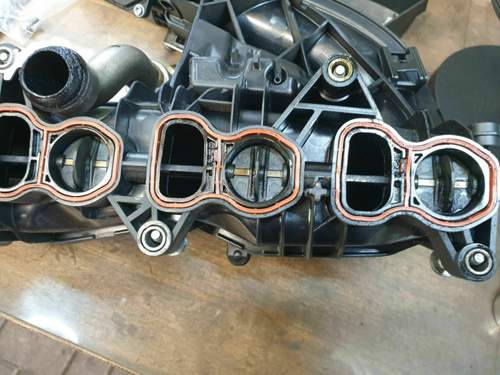

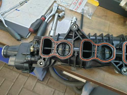

ich würde gerne am Wochenende meine Ansaugbrücke, Drallklappen und AGR reinigen. Ich habe bereits von Koch Chemie Green Start zum reinigen besorgt, nun bin ich bei den Dichtungen am verzweifeln, welche alle benötigt werden. Ich habe Dichtungssets zur Drallklappenentfernung beim Googlen gefunden, dann aber wieso auch immer wurden diese für den M57 angeboten. Ich benötige allerdings ja diese für den N57. Welche Dichtungen benötige ich jetzt für diese ganzen Teile (ASB, Drallklappen, AGR) und müssen diese OEM sein oder geht auch Aftermarket? Was könnt ihr da empfehlen?

Wieso willst du denn immer noch die Drallklappen entfernen. Das ergibt einfach keinen Sinn (Siehe, was ich oben geschrieben hab), außer die Welle ist undicht wie Matze_Lion geschrieben hat.
@m.o.m.o schrieb am 4. Dezember 2021 um 17:18:29 Uhr:
Die Drallklappen habe ich zum säubern rausgeholt, die waren ja auch total verkokt. Das ganze lag jetzt 6 Stunden zum einweichen ein.
Wenn sie einmal draußen sind, kriegst du sie samt Welle nicht mehr dicht drauf. So zumindest mein bisheriger Kenntnisstand. Bin gespannt, ob du sie wieder dicht drauf bekommst.

Die Brühe ging in die Firma von meinem Vater, da gibt es ne Betriebswerkstatt für die Fahrzeuge und entsprechend auch Entsorgungsmöglichkeiten ??Sofern du keine Fehler hast oder was merkst würde ich nie zwingende was machen. Bei mir war es wie gesagt jetzt fällig, das nächste mal lasse ich es Wallnussstrahlen. Ich hatte ja Kaltstartruckeln und keine Leistung obwohl ich den Kickdownschalter betätigt habe. Bis 2/3-3/4 kam noch was, danach nichts mehr. Ich hoffe, dass sich das damit erledigt hat.

Moin, ja natürlich gibts noch ein Update. 🙂 Die ersten Sekunden beim Kaltstart sind noch leicht ruckelig, das wird von dem Ansaugkrümmer kommen, der konnte natürlich nicht komplett mit gereinigt werden. Nach ca 5 Sekunden geht dies aber weg und er läuft sauber und rund.
Adaptionen wurden alle zurückgesetzt und hab ihm jetzt ein wenig Zeit zum einspielen gegeben. Heute das erste mal Volllast mit Kickdownschalter gefahren und was soll ich sagen: Er zieht wieder so sauber durch als käme er frisch aus dem Werk. Also das reinigen der Ansaugbrücke und Drallklappen hat so gut wie alle Fehler, die im FS abgelegt waren, eliminiert. Alles ist dicht und nichts sifft.
Ein Nachteil hatte das ganze: Das Wochenende war hin aber dafür läuft er jetzt wieder wie neu 🙂

Der Einbau gestaltete sich als Problemlos, alles ist dicht und läuft wie es soll. Hab aber ehrlich bisher nicht davon Wind bekommen, dass es danach Probleme gibt.

Genau, das von Tech-Mike hatte ich eigentlich auch gesucht, allerdings wurde mir das Video an dem Tage nicht angezeigt. Ich habe beim Saubermachen der Drallklappen halt darauf geachtet, dass diese komplett freigängig wieder sind. Bisher keine Fehler mehr abgelegt. Hatte vorher ca 11 Fehler die mit der Abgasrückführung und verkostet Ansaugbrücke/Drallklappen zusammenhingen. Die sind alle weg 🙂 Mein Verbrauch ist nicht wirklich stark gesunken, nur 0,3 Liter circa. Aber ich muss für meinen Alltagsweg auch 15km Stadt und 5km Landstraße fahren. Dadurch, dass meine Freundin aber 80km entfernt wohnt, bekommt man denn wöchentlich seine Langstreckeneinheiten. Einige würden jetzt halt sagen, wofür ich n Diesel brauche, wenn ich im Alltag mehr oder weniger Stadt und Landstraße fahre, aber bei einer Fahrleistung von 20-25.000km im Jahr lohnt sich das schon. Hatte ihn die Tage auf der Autobahn und vollgetankt auch schon bei 1100km Restreichweite, was etwa einen Verbrauch von knapp unter 6 Liter entspräche.
Abschließend noch zur Reinigung kann ich folgende Tipps geben:
-wenn möglich in der Firma reinigen, sofern eine Werkstatt vorhanden ist. Die haben meist spezielle Filter für das Abwasser, damit nichts in der Umwelt landet. Für die Chemielösungen oder Reinigungsmittel gibt es dann auch entsprechend Behälter zum abführen.
-Die ASB ein paar Stunden ordentlich in dem Bad einweichen, danach mit einem 100 Grad Hochdruckreiniger alles rauspusten. Meine Ansaugbrücke ist quasi neuwertig, da sitzt überhaupt nichts mehr an Ablagerungen drinne. Nehmt am besten Wechselkleidung mit, man kann nass werden. 😉
Beim Ausbau der ASB am besten Handtücher oder ähnliches in den Motorraum legen, das hat mir das abstürzen der ein oder anderen Schraube erspart. 🙂
