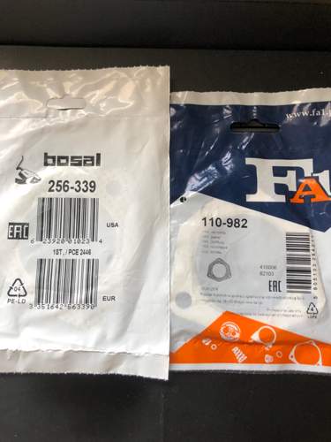

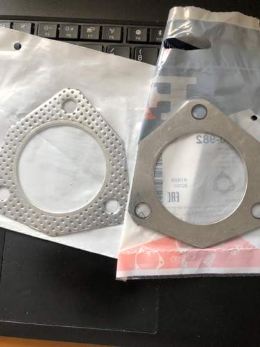

Für den Austausch des Hosenrohrs hab ich mir Dichtung usw bestellt. Jetzt habe ich 2 Stück hier liegen. Welche soll ich nehmen? Gibts da Unterschiede in der Wertigkeit ?
Beide Dichtungen haben eine Zwischenlage aus schwarzem gummi/silikonartigen Dichtmittel.

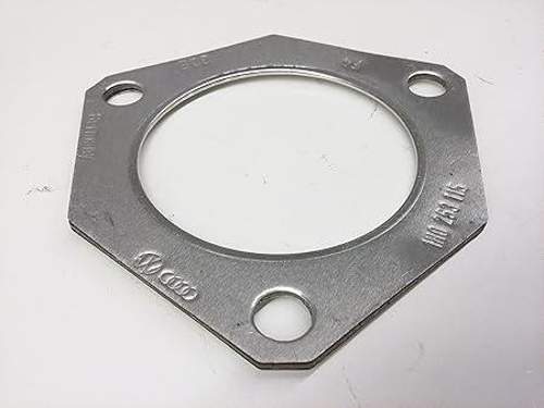

Beide entsprechen „1H0253115"
OE sieht so aus wie die rechte im Bild.

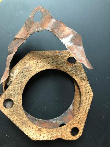

das war die Originale

Nr.4 = 8D0253115
Nr.6 = 1H0253115

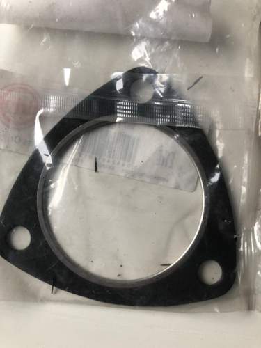

Nr.4 sollte eine Weichstoff-Metall-Dichtung sein, also von Bosal bei dir im Bild
Danke für das Bild. Ich muss die Nr. 6 ersetzen. Also Kat in Richtung Hosenrohr.
Die Nr. 4 müssten diese hier sein (Bild), Die ist im Durchmesser deutlich größer
