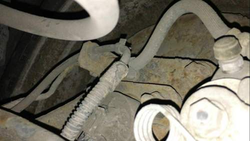

Liebe Leute! Entweder ich bin zu blöd für die Suchfunktion, oder ich das Thema ist wirklich rar?
Bei meinem Astra G CC, BJ 2001, mit 75 PS Benziner und Lucas-Bremssystem (Scheibenbremse), steht ein Tausch der Bremsleitungen an. Es steht beim Pickerl-Bericht bzw. TÜV dezidiert "Bremsleitung". Gemeint sind damit (hat er mit gezeigt) nur die kurzen Stücke zw. den Bremsschläuchen. Die Stücke gehen vom Schlauch vom Bremssattel zu einem Halter, der an der HA sitzt - ich hoffe ihr wisst was ich meine.
Auf jeden Fall gibt es zB die TRW PHD 566 und PHD 567. Die sehen genauso oder zumindest fast genauso aus (soweit ich das beim Rost erkennen kann! Kleine Abweichungen übersehe ich vll... :( ). Aber: Bei allen Leitungen, die ich finde, steht immer "Ab Bj 2003". Für mein BJ finde ich erst gar keine.
Kann mir jmnd helfen? Welche brauche ich, und woher bekomme ich sie? :-D Muss ich sie event. selber zuschneiden?
Wäre über Hinweise sehr sehr dankbar! Vll. hat ja einer schonmal getauscht? :)
Danke und schönes Wochenende !!

Hi @corsa 3 ! Super zeichnung! Danke! Habe die von mir gefundenen trw teile mit der nr von Teil 3 verglichen und diese passen zusammen.. aber sind hier nicht auch zwei verschiedene abgebildet? Die 3 und die daneben mit der dünn gezeichneten Leitung? Ist das nur eine weitere Zerlegung der nr 3 oder bedeutet die dünne Leitung, dass man diese event. separat zuschneiden muss? Weil diese hat keine Nr.. :rolleyes::(
Denn die Eigenschaft "Ab Bj 2003" zieht sich über fast alle teile, die ich finde.. kann das ein Fehler sein?

Bist du sicher dass du hinten das geteilte System hast ? Es gab beide Varianten beim Astra G.
Ob Lucas oder Bosch Bremssattel ist dabei egal.

@-=TbMoD=- Serwus! Ja bei mir geht ein kurzer Schlauch von der Bremse weg, dann ist eine Leitung, und danach wieder ein Schlauch.. also es hat ziemliche Ähnlichkeit mit dem vom Foto von corsa 3.. aber es steht bei diesen teilen mit dieser nr bei trw, ate etc immer "ab bj 2003" und andere finde ich nicht.. hab bei dieser seite auch das modell neu eingegeben - da kommt irgendwie immer der zafira, dürfte gleich sein
Themenstarteram 18. November 2017 um 16:23
@-=TbMoD=- Der schlauch kommt im ersten Bild vom Sattel, dann ist der Halter, wo die feste Leitung zur Achse geht (zweites bild) und dann kommt wieder ein Halter wo die Leitung in einen Schlauch geht. Kurz vor dem halter ist auch noch ein gummi drüber (sieht momentan nur so aus wie ein schlauch)
@firebird2013 schrieb am 18. November 2017 um 17:23:13 Uhr:
Rechts unter dem Bild mal nachschauen ob dein Fzg. dort aufgeführt ist.

@corsa 3 jap ist definitiv bei beiden aufgeführt! :D besten dank!! :) bestell ich mir !

Also! Die Leitungen sind eingebaut und haben gepasst! Somit sind sie auch im Astra G CC Bj. 2001 verwendbar! Habe die von @corsa 3 oben verlinkten TRW PHD566 und PHD 567 verwendet :D
