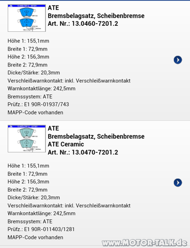

Muss die vorderen bremsbeläge bei meinem dicken wechseln.
Könnt ihr mir sagen ob die an mein fahrzeug passen?
http://item.mobileweb.ebay.de/viewitem?...
Oder könnt ihr mir noch andere empfehlen zu einem guten preis?
Bedanke mich im vorraus...

1LD, 1LG, 1LH und 1ZL sind immer die gleichen Beläge/Scheiben. Standardscheibe + Ceramicbelag geht natürlich.
Mit den selben habe ich die hier gemeint
"Das sind die normalen ATE:
13.0460-7201.2
Das sind die ceramic ATE:
13.0470-7201.2"

Hab nun welche gefunden jedoch weis ich jetzt nicht genau welche von denen ich brauch. jeweils für va und ha gib es von ATE zwei zur Auswahl.. woher weis ich welche die richtigen für meinen sind?
link va
link ha
evtl. filter anmachen und nur ate anzeigen lassen.
Nimm mal dein Service Heft und schlag die erste Seite auf. Da schaust du nach den PR Nummern der Bremse in der Ausstattungsliste und sagst uns wie die heissen. Wenn du die nicht findest, scannst oder fotografierst du die Seite und postest sie hier.
1ZL, 1KD, ... sowas in der Art muss da stehen. Die Buchstaben tauchen auch im Forum öfter auf und du müsstest es über die SuFu finden. Alternativ zeigst du uns eben die ganze Seite.

1ZL und 1KW hast du. Also 347mm Scheiben vorne und 330mm hinten, jeweils innenbelüftet.
Ich hab die gleiche Bremsanlage und hinten auf jeden Fall:
ATE - Ref.: 13.0460-2888.2 montiert.
Für vorne müssten es folgende sein: ATE - Ref.: 13.0460-7201.2

Bremsbelagsatz, Scheibenbremse ATE (Ref.: 13.0460-2888.2)
Bremsbelagsatz, Scheibenbremse ATE (Ref.: 13.0460-7201.2)
Danke Avalon999 aber nicht das ich die falschen vorne mitbestelle :P
Senti kannste du was dazu sagen?

danke aber ich weis dennoch nicht welche ich brauch.
