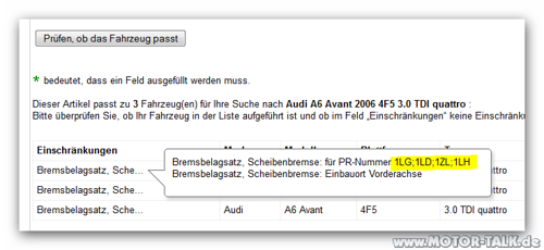

ich würde die von ATE (unterer Link) nehmen, ob die passen musst Du schon selbst nachschauen - im Serviceheft findest Du die Ausstattungscodes die bei dem ATE-Link schön zu vergleichen sind wenn Du bei Fahrzeugverwendungsliste die richtigen Daten eingibst (siehe Bildanhang).

@TE   schau mal welche der folgenden PR Nummern im Serviceheft stehen:  1LT  oder  1LG  oder  1LV  oder 1ZL  oder  1ZT  oder 1LJ  oder 1LL
dann kann auch mit Sicherheit gesagt werden welche Bremsen du verbaut hast. Ich tippe auf 1ZL

Da du uns deine Codes aus dem Serviceheft noch nicht verraten hast, können wir natürlich nur mutmaßen, welche Beläge du benötigst.
Auf der Web-Seite von ATE findest du übrigens unter "Bremsencenter" und dann links in der Navi bei "Kataloge > Online Katalog "Teile" die korrekten Beläge für dein KFZ.
Normalerweise reicht es aber aus, mit Hersteller, Typenschlüssel und den Angaben im Serviceheft z.B. bei geizteile-shop.de oder noch günstiger bei mister-auto.de die richtigen Beläge zu suchen. Mister-Auto ist zudem nochmal 1 EUR günstiger 😁 als das eBay-Angebot, das du gefunden hast. Guckst du hier...
Leider gibt Mister-Auto nicht die Bezeichnungen aus dem Serviceheft mit an, daher ist die sichere Suche etwas umständlicher. Ich würde mich dann über die E-Nummer von der ATE-Webseite absichern.

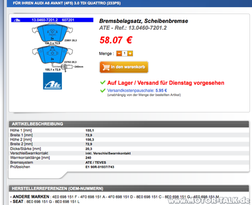

Bildschirmfoto-2012-03-11-um-13-02-51
Also ich hab mir die Pr Nummern jetzt angeguckt...1ZL steht bei mir...

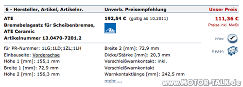

OK 1ZL wirft bei geizteile-shop.de als Ergebnis wie im Bild angehängt aus.
Das passt auch zu dem, was ATE sagt (zweites Bild).
Und die gibts bei mister-auto.de anscheinend am günstigsten (3tes Bild) 😁

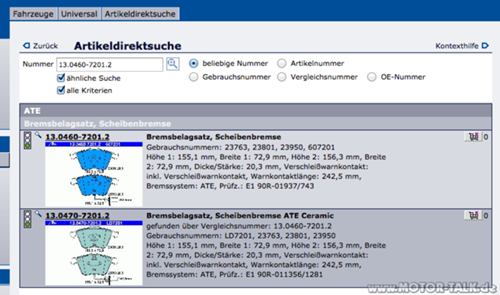

Das sind aber ceramic bremsbeläge...Die ich gefunden hatte bei ebay sind normale, deswegen glaube ich der preis
Das sind die normalen ATE:
13.0460-7201.2
Das sind die ceramic ATE:
13.0470-7201.2
Ok...Dann werde ich mir mal die bestellen...Vielen dank an euch allen 🙂...

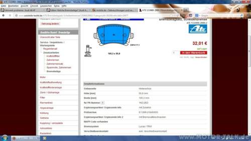

Meine PR-Nummer ist 1KD hinten und 1LG vorne, müsste also die 16" Bremsanlage sein!?
Habe beläge von ATE gefunden mit 1KD, aber müssen da nicht auch klammern sein wie auf den Vorderen???

Nein, die hinteren haben tatsächlich keine Klammern!
