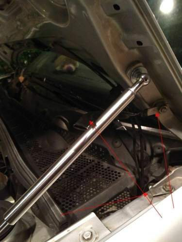

Anbei noch ein paar Fotos.
Was ist das auf einem der Fotos rot markierte eigentlich für ein Teil?
Ist das ein Masse- oder Antennenkabel?
Haubenlifter Golf 3
Haubenlifter Golf 3
Haubenlifter Golf 3
+3
Viele nennen es Masseband. Es dient dazu, dass das Fahrzeug seine "EMV" elektronmagnetische Verträglichkeit erfüllt.
Ist dir an der Vercrimpung abgerissen.
Ich habe, vorsichtig, die Vercrimpung geöffnet, etwas Isolation vom restlichen Kupfergeflecht entfernt und dann das Restgeflecht da eingepresst.
Diese Motorhaubenlifter habe ich schon seit Jahren verbaut und funktionieren sehr gut. Der größte Nachteil bei den Dingern ist wohl, dass sie im nu Rost ansetzen. Ich habe direkt nach dem Einbau durchsichtiges Fett auf das Gehäuse und die Kappen geschmiert und wiederhole das ab und zu. Würde ich dir auch empfehlen! Daher sehen die noch aus wie neu.
Danke für den Input!
Ich wusste erst gar nicht was du meinst.
An dem Auto habe ich bisher so gut wie nie etwas gemacht und die Motorhaube vielleicht drei Mal geöffnet.
Das Kabelende baumelte schon immer dort so herum, wenn ich mich richtig erinnere.
@rpalmer schrieb am 16. März 2019 um 19:20:07 Uhr:
Ich habe noch mal einen neuen Pfeil hinzugefügt und gehe davon aus, dass damit die abgerissene Vercrimpung meinst.
Haubenlifter Golf 3 Masseband
Genau das "Stück Blech" mit der Sechskantmutter am Stehblech festgeschraubt.
Wenn du das umdrehst, sieht du eine "Naht". Kann man mit etwas Geschick "aufstemmen", den korrodierten, traurigen Rest entfernen ... und dann eben mit dem Restkupfergeflecht erneut verbinden.

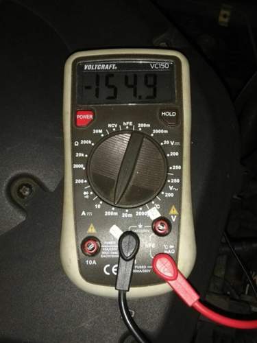

Wie besprochen, habe ich vor dem Einbau der neuen Batterie gemessen, wieviel Strom im nicht gestarteten Zustand fließt.
Die Messung des Ruhestroms ergab 155 mA.
Ruhestrom Golf 3
Wäre mir zu hoch,0,05 A sind angemessen.
B 19
150mA sind viel zu viel. Wann hast du den Ruhestrom gemessen? Man sollte erst den Ruhestrom messen, nachdem mindestens 30min, besser 1h, die Zündung aus gemacht wurde und schlüssel aus dem Zündschloss gezogen wurde. Dann nicht einfach eine Leitung von der Batterie nehmen, sondern ohne den Kontakt zu der BAtterie zu verlieren das Multimeter dazwischenhängen.
