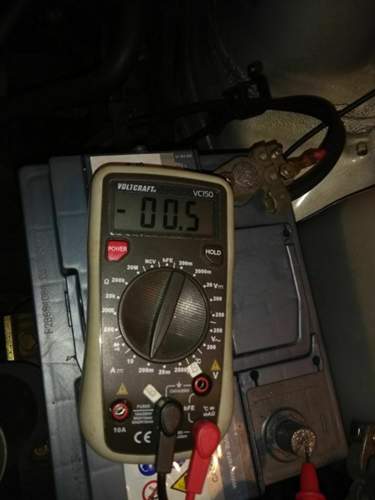

Danke für die Infos!
Nach Ziehen der Sicherung 22 (Radio) wurden immer noch 155 mA gemessen.
Sicherung 22 (Radio) wurde wieder ein gesteckt,
Nach Ziehen der Sicherung 21 (Innenraumbeleuchtung etc.) wurden noch 18,5 mA gemessen, die immer nach 1 sec auf 2,5 mA sanken.
Nach kurzem Anschalten und wieder Abschalten des Radios wurde ein Ruhestrom von über 200 mA bis zur Abschaltgrenze des Messgerätes gemessen (Anzeige -1).
Nach erneuten Ziehen der Sicherung 22 (Radio) wurde bei noch gezogener Sicherung 21 (Innenraumbeleuchtung etc.) nur noch ein Ruhestrom von 0,5 mA gemessen.
Momentan sind Sicherungen 22 und 21 leider gezogen, was natürlich nicht so toll ist.
An 22 hängt das Radio und je nach Modelljahr auch der Anzünder. Hängt am Radio irgendwas mit dran? Phantomspeiseadapter, Verstärker, Wechsler etc..? Manche klemmen sowas tatsächlich an Dauerplus mit an...
An 21 sind das Kombiinstrument (Die Uhr und der flüchtige Speicher für den Tageskilometerzähler sowie MFA ziehen ganz wenig Strom), die Innenleuchte (Hat eine Abschaltverzögerung) und die Diagnosebuchse (Ist da etwas eingesteckt, irgendwas um bspw. via Handy was auszulesen?). Auch das Kofferraumlicht ist da dran und je anch Modelljahr der Anzünder.
danke für die Tipps, woran es liegen könnte!
22:
Am Radio sind nur die normalen, serienmäßigen Lautsprecher angeschlossen.
Einen Verstärker oder Wechsler gibt es nicht.
Von einem Phantomspeiseadapter ist mir aktuell nichts bekannt. Gibt es den Phantomspeiseadapter auch serienmäßig?
21:
Zum Messen hatte ich immer gewartet, bis die Innenbeleuchtung von der Abschaltverzögerung ausgeschaltet wurde und die Abschaltverzögerung dann später komplett deaktiviert.
Die Kofferraumlampe hatte ich für den Test abgestöpselt.
In der Diagnosebuchse hat, glaube ich, noch nie etwas gesteckt.
Jetzt überlege ich, wo das Problem mit Nr. 21 liegen könnte.
Bei 22 könnte vielleicht das Radio ein Problem haben, falls die Überlegung richtig ist.
